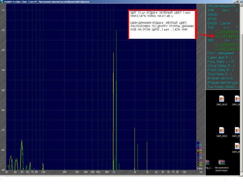

Вот я снял КНИ и отдачу одного динамика на щите и 12 динамиков на щите,как видим КНИ уменьшились в 10 раз у ГИ по сравнению с одиночным динамиком,при одинаковой общей подводимой мощности 1 ватт,а отдача увеличилась,при меньшем ходе диффузора,при меньшей подводимой мощности в 12 раз к каждому динамику .

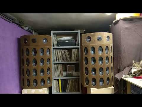

Побывали мы у Александра в Хмельницком. Кстати, очень благодарны ему за гостеприимство. Относясь к щитам полностью скептически, мы просто оказались в шоке.
Первое, что бросилось в уши - масштаб. Полностью живой концерт. И независимо на каком стиле. Ничего подобного не доводилось слушать. Всегда доводилось гасить свет и настраиваться, чтобы нырнуть в атмосферу. Здесь это все случилось автоматически, при включенном свете и открытых глазах.
Второе - способность легко отыгрывать в дальнем поле. Я прослушал очень немного акустики, но среди них было несколько экземпляров свыше 6000 у.е. Всегда в дальнем поле приходилось напрягать мозги, чтобы не пропустить ничего интересного. А здесь просто расслабился и получал удовольствие. На расстоянии порядка 6 м. - все как на ладони, каждая деталь, каждый шорох, но без лишней навязчивости.
Третье - бас. Он просто восхитителен. Я такой бочки и напольного тома даже не надеялся услышать. А бас-гитара... ммм... Скорость, мощь, и при этом слышен каждый обертон. На некоторых джазовых пластинках показалось, что баса даже чуть больше, чем хотелось. Возможно дело в записи, да и там остальной тракт есть...
Четвертое - вокал. Наконец я в жилой комнате услышал настоящего Гиллана. Женский вокал очень пронзительный, но с другой стороны очень приятный. На некоторых системах при прослушивании высокого и сильного вокала часто хотелось все вырубить или затычки в уши поставить. Здесь такого желания нет.
Пятое - резкость и яркость. Правильнее сказать - их отсутствие. Эти характеристики для меня самая критичные. Мне всегда много высокой середины и высоких. Здесь все в норме. Полнейший комфорт.
Шестое - разрешение. В этом параметре я вам много не поведаю. Никогда не любил сверхдетальности. Однажды прослушав дорогую сверхдетальную систему, отходил полдня. В щитах для меня присутствовала комфортность с хорошей детализацией в дальнем поле.
Седьмое - сцена. После ошеломления вышеперечисленными критериями, на нее обратил меньше всего внимания. Запомнил, что локализация была хорошей, эффект присутствия был выражен в полной мере.
Мой знакомый был уже готов потратить на систему порядка 5000-6000 у.е. Но после всего услышанного уже заказал себе 48 динамиков 5ГДШ-4. Вместе с ним и я 36 шт. Надеюсь, они хорошо себя поведут в комнате 17 кв.м. и споются с моим Динако. В знакомого все проще, у него комната 45 квадратов.

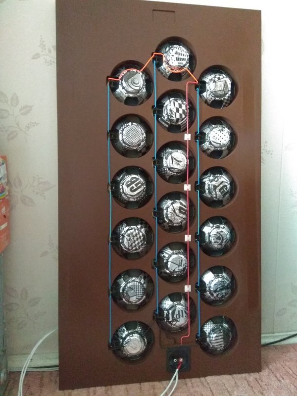

Gnat
Дайте фото щита.
Я чего то не понял, так это практически ящик с открытой задней стенкой?
В старые времена задняя стенка была вся в отверстиях.

FAKIR писал(а):Я чего то не понял, так это практически ящик с открытой задней стенкой?
Ящик имеет резонансную частоту в этом его недостаток.
