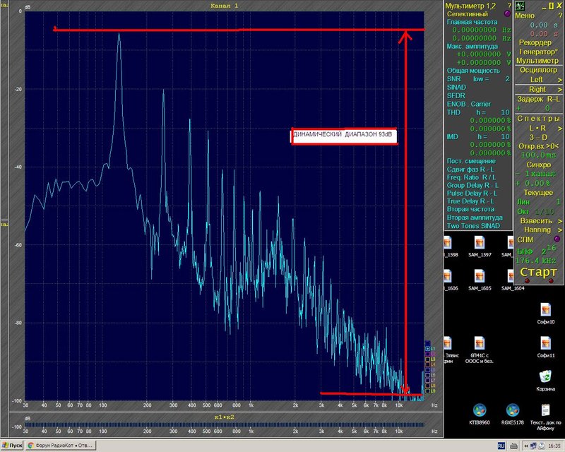

Да это пипец какой-то, так динамический диапазон измерять...

84 дБ на грамзаписи? Да ладно... А почему оба звука на графике изображены одновременно?
Или может, громкость одного канала специально завалена, чтобы создать видимость огромного ДД?

П. С. А можно послушать эту самую оцифровку, чей график на картинке? Интересно же, что ж это за музыка такая, с 84 дБ...

Поэтому многие меломаны и слушают ночами музыку. И это верно, они увеличивают разрешение своего слуха,улучшая чувствительность к слабым звукам излучаемым акустикой. В дневной комнате города децибел 30 скушают шумы города и от записи в 70dB диапазоном, останется 40dB всего. В этом случае если увеличить мощность усилителя с акустикой на 30dB то можно днём слушать,потому что вы поднимете тихие звуки выше уровня шумов комнаты,вот для этого и нужен мощный УНЧ и Акустика мощная.
А ты как хотел,это накопительный динамический диапазон всего произведения. Вот мгновенный динамический диапазон произвольного места произведения. Видим очень громкие звуки НЧ диапазона и тихие звуки в ВЧ области. Это и есть динамический диапазон.r9o-11 писал(а):Да это пипец какой-то, так динамический диапазон измерять...
16-битная линейная импульсно-кодовая модуляция имеет динамический диапазон в 96 дБ, в соответствии с наиболее общим способом подсчета, когда динамический диапазон вычисляется как (6*кол-во бит) дБ. Многие верят, что 16-битное аудио не передает произвольные звуки тише, чем -96 дБ. Это большое заблуждение.

[uquote="Gnat",url="/forum/viewtopic.php?p=4062892#p4062892"]Видим очень громкие звуки НЧ диапазона и тихие звуки в ВЧ области. Это и есть динамический диапазон.[/uquote]
Это - неравномерность спектра фонограммы.
Нехилый такой завал на ВЧ.
Ещё зависит от того - как эту АЧХ намерить...

Это была АЧХ ушей Гната. Я в 65 лет с трудом 16 кгц улавливаю, тогда как в молодости 23 кГц слышал...
Я же вам написал выше, садимся на место прослушивания,от акустики 3-4 метра обычно. Подаём сигнал 500Гц- 1кГц через усилитель на акустику 1,2,3 мв,пока ясно не услышите тон , у меня на щитах ГИ 8ом сопротивлением это 1мв , у вас может 2,3,4,5 мв будет в зависимости от чувствительности вашей акустики. Это и есть низший порог прослушивания в вашей комнате в данный момент. Потом прибавляете +80-90 dB напряжения в 10000-31000 раз , это и есть напряжение которое максимально нужно подвести в вашей системе к акустике,что б слушать любую музыку без ограничения динамического диапазона! У меня это 20-30 вольт на 8 ом = 50 и более ватт. Можно слушать на усилителе 5 ватт максимальной мощности УНЧ,но пики громких звуков он будет обрезать уходя в клипинг. Хотя волосянку Ростроповича можно слушать пиликанье без проблем. А БСО или записи с динамическим диапазоном в 70-90dB слабовато будет.murzistor писал(а):Каково физическое воплощение этой самой микродинамики?

[uquote="Gnat",url="/forum/viewtopic.php?p=4062933#p4062933"]Потом прибавляете +80-90 dB напряжения в 10000-31000 раз , это и есть напряжение которое максимально нужно подвести в вашей системе к акустике,что б слушать любую музыку без ограничения динамического диапазона![/uquote]На фига? А главное зачем?
В какой такой симфонии присутствуют звуки -80 дБ от пикового уровня?
