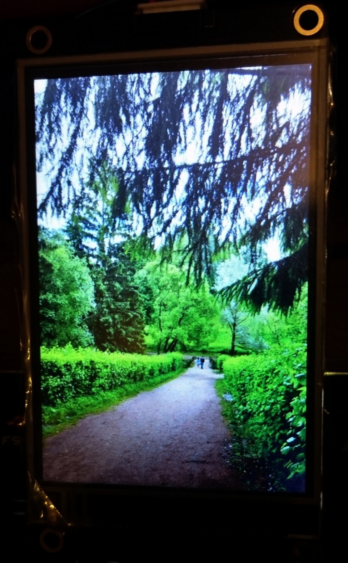

Вся проблема была ОС Win10. Она почему то не хочет работать с USB UART, хотя COM порт определяет. Поработал в Nextion Editor через семерку. Дисплей живой, по USB UART прошивается. Вот результат https://img.radiokot.ru/files/122121/2d3ye89k89.JPG Кстати вот ссылка на отличную статью по работе с данными дисплеями http://wiki.amperka.ru/продукты:nextion

Модуль скорее всего не рабочий! Я шил для проверки модуля из ИДЕ пример для ви-фи- тоже не определял сети в округе! :dont_know: А где буква "Х" потерялась? :))

Если Вы про картинку, то надписи холодно, пасмурно выводятся бегущей строкой, вот и убежала :))
