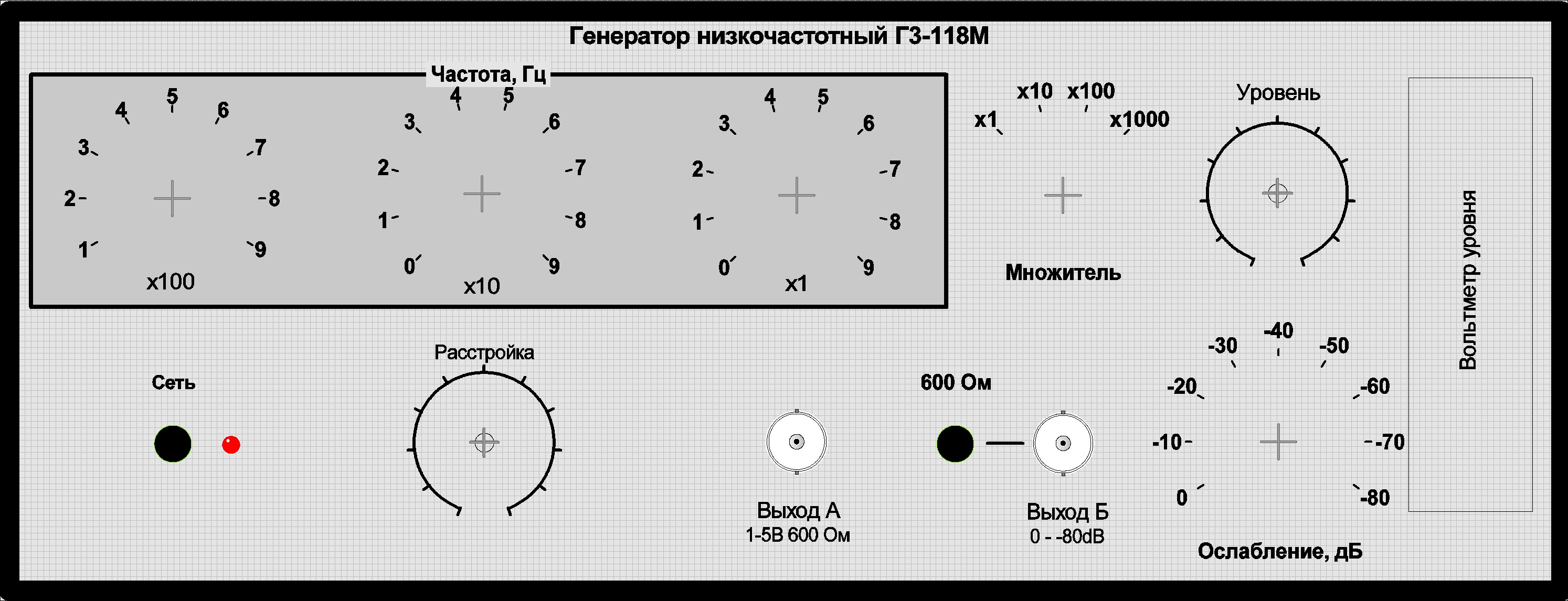

Re: Прецизионный НЧ-генератор своими руками
Итак, почти все готово.
Времени на полные тщательные измерения пока не было, так что потестил лишь максимальное ослабление, в 10000 раз, когда все реле обесточены. Полет нормальный.
Сигналы на входе и на выходе. Верхний 20 вольт на клетку, Нижний 2 мВ на клетку.
Плюс щуп канала а стоит на 1:1, канала б 10:1.
Вот то же на максимальной частоте, в районе 90 кГц.
Итог - все работает, видимого пролаза мимо аттенюатора не наблюдается, коэффициент ослабления строго расчётный.
Надо протестировать при меньших затуханиях и более точными методами. Но уверен, что проблем не будет.
Эти пики гармониками не являются, поскольку их частота не кратна основному тону. Они - следствие паразитной модуляции, скорее всего, амплитудной.Николай_С писал(а):Смущают небольшие пики, расположенные на равном удалении от основной гармоники...
Именно так. и возникают они вследствие работы петли авторегулировки уровня. Петлевое усиление там довольно большое, чувствительность уровня к управляющему напряжению очень велика, поэтому малейшие пульсации в цепи управления дают модуляцию. Форма, величина и расстояние от основного пика до этих паразитных горбов зависит от включенного диапазона генератора, величины емкости в сглаживающем фильтре блока стабилизации, рабочей точки регулирующего полевика итд. И их минимизация, безусловно, будет сделана. Впрочем, даже так вполне неплохо. А к коэффициенту гармоник они не имеют отношения. И никто не говорил о том, что суммарная величина побочных компонент в спектре сигнала порядка 0.001% от основного компонента- речь шла о лишь о гармонических составляющих.
Так что никакой неувязки нет.
Ну раз уж мы что то обсуждаем, то имхо имеет смысл договориться хотя бы об основных моментах, что под тем или иным понятием имеется в виду. Тем более что есть общепринятые вещи... А так да, работа продолжается. И сейчас на повестке дня попытка пока виртуально разместить имеющиеся платы в корпусе G733A. С учётом места под источник питания, переключатель с набором резисторов итд. Соответственно и примерный дизайн передней панели прояснится. Если не поместится, придётся искать больший корпус, а это уже не столь тривиально. G733A можно купить примерно за 1800 рублей.
"Простые" конструкции - обычно лишь источник разочарований. (c) RU3AEP
Я бы начинал размещение от выхода гены. Аттенюатор нужно размещать в непосредственной близости от выходного разъёма. Далее по мере заполнения корпуса. Все цифровые цепи следует размещать подальше от аналоговых. БП в каком-нибудь из дальних углов, расположенных на задней панели.

Делать декадный переключатель для частоты? Наверно частотометр цифровой лучше будет. А частоту планирую задавать потенциометром ALPS - регулятором громкости с моторчиком. Частоту ставить по обратной связи на мотор от частотометра, ну а потом injection lock на DDS.
