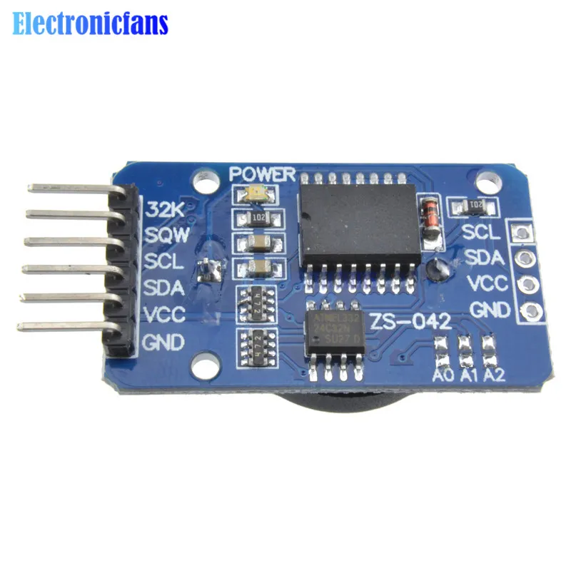

Вячеслав-1, поищите у себя в городе модули часов для Ардуино , вот такие.
Я снимаю 3231 с них, пока проблем не было.
Прицепите модуль на проводках и убедитесь, что часы его увидели. Да, часы выругаются, что нет 32 кГц, но главное, что б часы увидели DS3231. Тогда можно снять будет м/с часов и запаять уже по нормальному.

Я с такого же модуля выпаял микруху сильно не разглядывая, оказалась М-ка, пришлось отдельно брать S-ку с 1024 на выходе и тогда пошли основной блок. Внешний вид 1 в 1 как показал автор.
Прога видит DCку но не видит 1024 и ругается.

Ol58, у DS3231, если мне не изменяет даташит, коррекций нету....
Оно ж всё из себя термокомпенсированное и суперточное, если верить даташиту.
А если верить китайцам - то отбраковка может быть там любая, тут лотерея.
