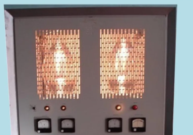

[uquote="as265",url="/forum/viewtopic.php?p=4386741#p4386741"]также на авито заказал лампу ГМ-100 за 800 рублей, делать я на ней, конечно, ничего не буду, но зачем-то в коллекцию захотелось, ибо царь-лампа, размеры впечатляют[/uquote]
Да уж. Размеры впечатляют. :beer: Но она мне тоже нравилась. Такая душевная, а как светилась... На них делали, в том числе, и УПВ-5 (Усилитель Проводного Вещания, 5 кВт). В начале 90-х они ещё эксплуатировались. Один мой друг в Ангрене (Узбекистан) был начальником радиоузла, и у него был хороший запас таких ламп, а ещё у одного моего друга, он был начальником радиоузла в Нурате, тоже в Узбекистане. А у него их не было нисколько, а нужны ему были. Поехал я к нему на свадьбу свидетелем, вот я с собой взял ТРИ таких по пути... На общественном транспорте, автобус-поезд -автобус (Ангрен-Ташкент (110 км)+Ташкент-Самарканд (310км)+Самарканд-Нурата (175км)). Намаялся, не передать словами! Эх, молодость, молодость... :))) :)))

5 кВт - это точно не А класс, не аудиофильское. :) Видимо, еще играет роль, что аноды ламп теплоемкие, и в Б классе кратковременные мощности могут быть поболее, а музыкальный/речевой сигнал довольно размашистый. И катод имеет предельный ток поболее, чем номинальный.

[uquote="as265",url="/forum/viewtopic.php?p=4386810#p4386810"]5 кВт - это точно не А класс, не аудиофильское. :) Видимо, еще играет роль, что аноды ламп теплоемкие, и в Б классе кратковременные мощности могут быть поболее, а музыкальный/речевой сигнал довольно размашистый. И катод имеет предельный ток поболее, чем номинальный.[/uquote]
Понятно, что не аудиофильское! Там на четырёх лампах усилитель, полоса 50-10000 Гц.
