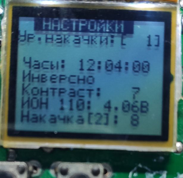

Приветствую.
Прошил с полной очисткой флеша, шрифты починились и прибор что-то начал как-то считать :)
Только начиная с накачки 8 исчезает 801 в начале меню и показывает другие цифры, которые перескакивают на 1 и обратно.
И график какой-то слишком ровный.
Пока больше ничего не делал, фото:
СпойлерИзображение Изображение Изображение Изображение Изображение
Что можно дальше сделать для проверки?

Creo2005, Проверить можно на поти любом пакетике удобрения для цветов. Он слегка бетой фонит. Я пакетик клал на СБМ-20 - и фиксировал до 50 мкр/ч при ЕРФ 15 мкр/ч.
По "красивому" графику.
Сравните период накачки и период появления этих импульсов.
Судя по большим и нестабильным цифрам импульсов накачки, похоже что у вас идет большая утечка по высокому.
И его скачок при накачке "прорывается" на счетный вход. Попробуйте увеличить R10 до 10-15 ком... У меня в моем дозиметре (не Нанит, но схемотехника такая же) стоит 36к к базе и 1.2к между базой и эммитером

Creo2005 писал(а):Верхний вывод не пробовал, так как не в курсе зачем это делать отключу и что дальше?
тем самым вы отключите трансформатор от умножителя и от возможных утечек на плате. И посмотрите, будет ли накачка у вас продолжать творить фигню.
Смотрите, в экземплярах УльтраМикрона автор добился того, что высокому достаточно 1 импульса раз в 30 сек. Ценой применения деталей с малыми токами утечки, тщательной промывкой платы и её изоляции нормальным лаком.
У вас накачка чаще и при этом фигачит импульсы сотнями, пока МК не получит обратку после стабилитрона.
Кстати, про то, что творится на R15 (HV detect), вы так и не сказали. Может проблема не на высокой части, а на низкой....?
Может проще сделать или купить новую плату и спаять с нуля из новых деталей ?
