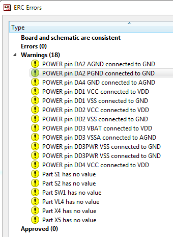

Что делать если в схеме разное обозначение питаний микросхем?
Используется 74 серия c VCC/GND и 4000 c VDD/VSS.
Через Invoce вытянул пины питания VDD/VSS и подсоединил к VCC/GND. Для 74 пины питания скрыты.
Теперь ERC ругается "pin ПИТАНИЕ IC1P VDD подключен к VCC"
Существует ли стандартный/правильный способ решения? Желательно что бы пины питания для обоих серий были скрыты.
Варианты:сардаукар писал(а):Теперь ERC ругается "pin ПИТАНИЕ IC1P VDD подключен к VCC"
- все подобные ошибки "Утвердить" (Approve);
- редактировать библиотеки и приводить питания к одному виду.

Ошибки красным, полезно когда не видно что детали рядом, но не соединены.
Жёлтые предупреждения, вообще туда не смотрю, иначе пришлось бы десятки и сотни номиналов там где они ненужны. Да и откуда им знать что с чем соединять, есть очень нестандартные схемы когда оба питания на общем, а выход как вход

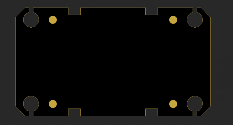

Может будет кому интересно а может и нет. Может кто знает а может и нет.
Итак как впихнуть в Eagle сложный контур платы при этом особо не долбаться и не отрисовывать в самой Eagle тем более что некоторые вещи она не умеет делать в плане рисования.
Обратился тут на днях ко мне человек, так мол и так вот хочется в Eagle сделать плату, но плату не простую а плату хитрую с хитрым контуром и вырезами под корпус фирмы Gainta G401 он же G430 он же G404 отличаются только высотой.
Вот очень уж понравилась ему такая реализация платы из одной из статей на сайте.
Вроде по фотке чего то сложного то и нет контур да отверстия если бы не одно но.
А именно пропилы на более крупных отверстиях благодаря которым плата сядет гораздо ниже и нормально прикрутится к крепежным отверстиям, особенно актуально для высоких корпусов серии.
С использованием стандартных средств Eagle такой фокус провернуть не выйдет, ну не может она сделать вычитание прямоугольника из круга и все.
Можно было бы конечно забить и оставить просто более крупные отверстия без пропила. Или потом пропилить их ручками, по месту, (а вот если захочется на ЧПУ или на производство потом отдать) и все.
Но ведь так не интересно, правда ?
Тут приходит на выручку только одно средство а именно пропихнуть в Eagle в качестве контура файл DXF.
Да не вопрос сделаем контур сначала в Corel
Сохраняем формат DXF в различных версиях и пытаемся пропихнуть в Eagle на выходе получаем неизменный фэйл,
ничего не появляется и не импортируется, толи Corel так формат делает толи Eagle его не понимает, то ли одно из трех.
Не беда пойдем дальше открываем Solid и там рисуем контур платы (потом все равно пригодится).
После чего и сохраняем в формат DXF.
После этого открываем уже сам Eagle точнее его плату и выбираем Файл импорт DXF или в более ранних версиях выбираем из скриптов import-dxf-1_6.ulp
Выбираем файл DXF и ставим метрическую систему.
После этого Run на скрипте и все. Контур есть.
И немного подправляем уже по месту а именно толщину линий около отверстий крепления и сами ответстия крепления. Теперь можно накидывать элементы и вести дорожки.
Ну и архивчик с файликом Solid и файом DXF если кому интересно будет поиграться.
