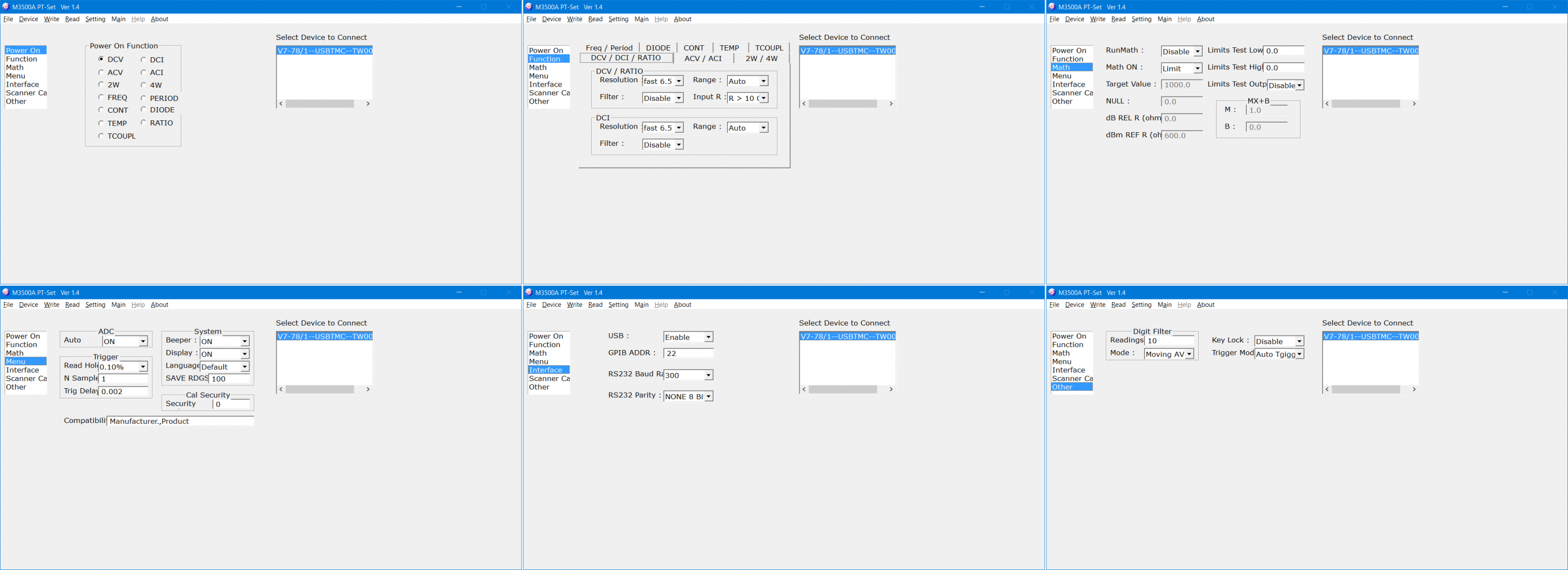

а) В программе настройки мультиметра PT_Set можно считать текущую конфигурацию прибора, в т.ч. пароль.

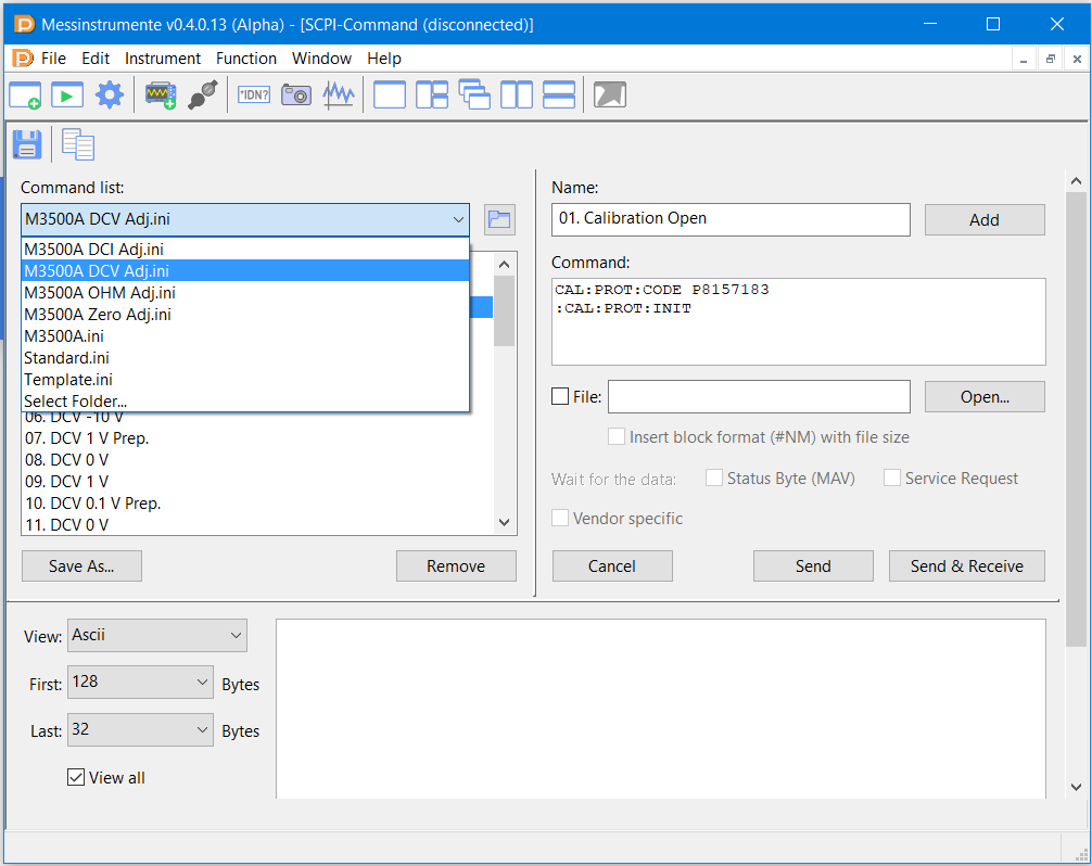

Способ №2 требует передачи в прибор команды разблокировки CAL:PROT:CODE с аргументом в виде строки символов. Единственный известный пароль, который опубликован в документации прибора Keithley 2100, это "p8125652". Вполне очевидно, что для других OEM вариантов мультиметра он не работает.

19.05.2023 9:06:11 CAL:PROT:CODE P8157183 -> +0,"No error"

Алгоритмы ввода поправок (adjustment) для всех PICOTEST/ARRAY M3500A-совместимых мультиметров существенно поменялись, начиная с версии ~03.20 ПО DSP. Появились дополнительные этапы корректировки нелинейности на базовом пределе 10 VDC. Кроме того, все настройки DCV нужно выполнять дважды: отдельно для режима с входным сопротивлением 10 МОм, и отдельно для >10 ГОм. Если не учитывать эти особенности и действовать по опубликованным в РЭ/ТО процедурам, то легко и непринуждённо прибор можно превратить в тыкву (к счастью, снова в прибор её можно превратить точно так же легко).
Во вложении архив с классной утилитой Messinstrumente (терминалом для работы с приборами по транспорту USBTMC, LXI, TCP), в которую я забил команды для коррекции Zero, DCV, OHM и DCI. Всё опробовано многократно, как на оригинальных мультиметрах, так и на OEM. Единственно, для OEM пароль скорее всего придётся брутфорсить заново.
