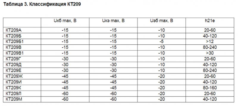

Для преобразователя коэффициент передачи тока имеет значение ? Нужно ли стараться подбирать два транзистора с одинаковыми параметрами , или это не сильно имеет значение ?[/uquote]
Вот что пишут в даташите
Коэффициент передачи тока должен играть роль, в идеале чем выше, тем лучше. Кривая напряжения будет более резкой в момент переключения, из-за этого меньше тепла будет выделяться, КПД вырастет. А вот насколько вырастет сказать не могу, надо экспериментировать, у меня нет опыта в этом.
По идее, будет лучше если транзисторы будут идентичными, тогда нагрузка будет ложится на них равномерно. В принципе это важно только при большой нагрузке, чего в данном примере нет. На практике, у меня, даже при идентичных транзисторах такты получались разными, там еще диод много значит, качество обмоток трансформатора, длина проводов при разводке платы, транзистор это только четверть "беды". Может случиться так что несимметричные транзисторы наоборот будут компенсировать нессиметрию обмоток.
