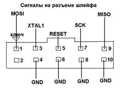

attiny2313 вставил в макетную плату . к макетке подключен через 10-пиновый шлейф программатор BA9010.
теперь возник вопрос - какая распиновка на мк и какая на шлейфе, а так же как шить, чем и как именно это сделать. чем можно проверить успешность прошивки.
1. какая распиновка у чипа. я так понимаю надо даташит смотреть и думаю что для прошивки видно надо только несколько проводков.
2. видимо для микросхемы нужно питание подавать, или питание она берет из usb программатора?
3. на мастерките не увидел как подключать 10-пиновый шлейф к мк. может есть стандартные решения.

Для программирования достаточно 5 проводков лпт порт или ком порт компьютера (с не большим кол-вом деталей) понипрог. А у вас целых 2, так что проблем с прошивкой МК я думаю не возникнет. Тем более распиновка разъема программатора дана..

robot888, 1, да, даташиты. 2. это тебе виднее, можно и так и так. 3 phanis ответил. 4 CodeVision и PonyProg (имхо) 5 принцып одинаков. открыл, прошил, если надо фьюзы тоже прошил. 6. повнимательнее со фьюзами. 7. или в симуляторе. 8.http://bc-avrora.ucoz.ua/publ/micro_sd_ ... /8-1-0-520 9. врядли у тебя по несколько метров будет оди провод.
