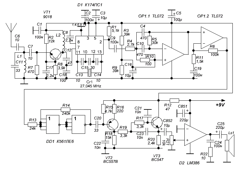

С остальным все ясно. К сожалению ОУ ваши не подходят по частоте. Придется делать упор на транзисторы.
На выходных меня не будет, а пока можно почитать неоконченную статью про подобную радиостанцию в которой нет редко доставаемых деталей.
http://www.radiocxema.h1n.ru/2020/03/06 ... егенерато/ Там дальше начал описывать подобную же радиостанция с узкополосной ЧМ.
Пока не дописал, хотя на макетке её испытал.На вид схема выглядит больше, а паять меньше, т.к. оба ОУ в одном корпусе. Оба инвертора тоже. Инвертеры КМОП можно ставить любые.
На ОР1.1 собран полосовой фильтр на среднюю частоту 60 кГц. ОР1.2 просто усилитель. На DD1 собран триггер Шмидта. VT2, VT3 частотный детектор. С него сигнал поступает на УНЧ. Шумоподавителя нет. Просто уровень сигнала с помощью резистора R11 выбран такой, что при отсутствии полезного сигнала на выходе ОР1.2 принимаемый уровень шумов получается недостаточный, что бы срабатывал триггер Шмидта, поэтому он по сути играет двойную роль. Главная роль, это получение импульсов с крутыми фронтами, которые подаются на импульсный частотный детектор, а вторая его роль, это что то наподобие примитивного шумоподавителя.
Потом подробно опишу настройку.

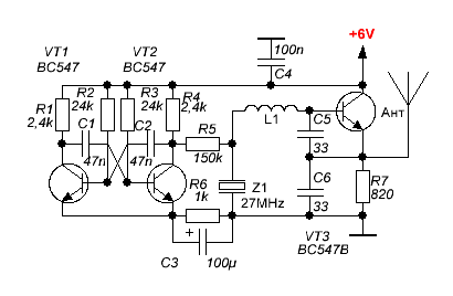

Я бы порекомендовал бы начать с узкополосной чм, попроще будет. С модуляцией проблем меньше будет. Да и при использовании нормальных микросхем в приёмнике , приёмник тоже будет не сложный , а главное стабильный и настройка минимальна.

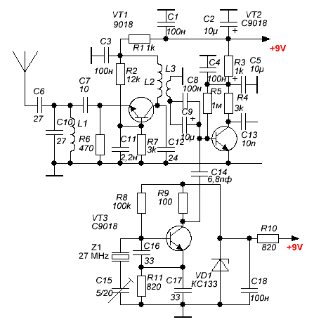

[uquote="enjey008",url="/forum/viewtopic.php?p=3799753#p3799753"]Транзисторы имеются, s9018 в кол-ве 15 штук[/uquote]Жалко, что так поздно об этом сказали. Я сегодня весь день потерял пытаясь сделать ВЧ часть на КТ315, что у Вас там на картинке.
Транзисторов s9018 нужно будет 3 штуки в ВЧ часть приемника.
VT1 УВЧ, VT4 смеситель, VT5 гетеродин. Его уже паяли при проверке кварца.
Остальные в приемнике ВС547 и ВС557
2N2222 пойдут в передатчик. Они хорошо работают на ВЧ при условии больших токов через них, поэтому им самое место в передатчике.
А вот в приемнике их смысла ставить нет, т.к. в приемнике транзисторы работают при токах 1 - 2 ма.

aen, поясните по изготовлению катушки L1,L2
Добавлено after 1 minute 26 seconds:
Это вы счас 27 мгц делаете?
[uquote="olegue",url="/forum/viewtopic.php?p=3800124#p3800124"]Котёнок., поясните по изготовлению катушки L1, L2[/uquote]Вам зачем?
Сейчас тут в теме опять все с нуля пошло, а Вы все это прошли в этой же теме где то года три назад.
Во всех приемниках на 27 МГц катушки одинаковые.
Диаметр 6 мм с карбонильным сердечником. Витков 15 Провод 0,45 мм. Если нужно катушка связи, то мотается поверх любым тонким проводом 4 витка.

В соответствии с ТЗ приемник для радиостанции 27 МГц.

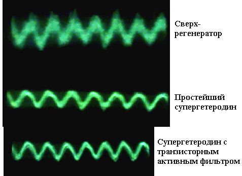

ПРИЕМНИКИ НА ЗАМЕНУ СВЕРХРЕГЕНЕРАТОРА В ПРОСТЫХ РАДИОСТАНЦИЯХ
1. Был лучше по параметрам, чем «капризный» сверхрегенератор, но при этом была простая настройка.
2. Минимум самодельных намоточных деталей.
3. Делать из комплектующий, что есть в наличии.
Этот третий пункт запретил использование микросхем и приемник должен быть на транзисторах.
Макетировал, а значит проверил на работоспособность две схемы.
За основу взял эту схему, что делал раньше.
В ней исходя из ТЗ пришлось микросхему К174ПС1 менять на транзисторы.
Схема работает вполне нормально, но я никак не смог придумать, как объяснить настройку активного фильтра на транзисторах без осциллографа, которого, как я понял у ТС нет.
По этой причине перешел к следующему варианту с фильтром на основе готовой катушки на 680 мкГн.
Это значит частота ПЧ получается где то 30 кГц. При применении катушки индуктивностью 470 мкГн, емкость конденсатора С20 нужно увеличить до 47 нф
Схема получилась такая.
Работает она чуть хуже, чем с транзисторным фильтром, но легче в настройке.
Качество работы схем проверял сравнением их со схемой приемника сверхрегенератора отсюда.

Для этого, да и для настройки приемника конечно, сделал такой маяк с АМ.
Мощность его очень маленькая, что удобно пользоваться им в квартире. Отнес на несколько метров и «наслаждайся» слабым сигналом.
Качество приема можно оценить сравнивая чистоту принятого сигнала на уровне помех эфира, которые неизбежны при приеме.
Сначала включил сверхрегенератор. Отнес маяк на расстояние, что бы при приеме сверхрегенератора появились заметные шумы. Потом не трогая маяк, посмотрел прием сигнала на выходе детектора приемников супергетеродинов.
Получилось так и считаю, что для первого приемника лучше выбрать схему с катушкой в тракте УПЧ, т.к. настройка её намного легче, чем схема с транзисторным фильтром, хотя параметры приемника с транзисторным фильтром получились чуть выше.
Видно, что сверхрегенератор проигрывает этим простейшим супергетеродинам несмотря на их низкие параметры, которые и не могут быть высокими с таки примитивными фильтрами в тракте УПЧ, да при этом еще не имеющими никакой избирательности по зеркальному каналу.
Передатчик на радиостанцию можно взять из этой схемы. Т.е. в данной схеме нужно просто заменить приемник.

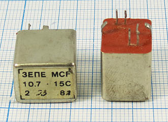

Где то в теме Вы по моему упоминали, что у Вас есть кварцевый фильтр MCF10,7-15C
С ним конечно придется помучится, но он этого стоит.
http://www.radiocxema.h1n.ru/2018/06/03 ... иллографу/
Вот я согласовывал в схеме кварцевый фильтр MCF10,7-15C из радиостанции «Лен» для получения нужной формы АЧХ.
Дело в том, что если кварцевый фильтр плохо согласован, то АЧХ искажается. Появляется большая неравномерность вершины и приемник будет работать плохо.
Я включал по этой схеме.
Выбирая место отводов, можно получить нужное входное и выходное сопротивление этого фильтра.
Этот фильтр можно будет поставить в первой ПЧ, а во второй поставить керамический фильтр на 455 кГц, хотя можно конечно сделать и одну ПЧ как 10, 7 МГц, так и 455 кГц. Ставить подобные фильтры удобно применяя синтезатор. Иначе "замучаетесь" нужные кварцы искать.

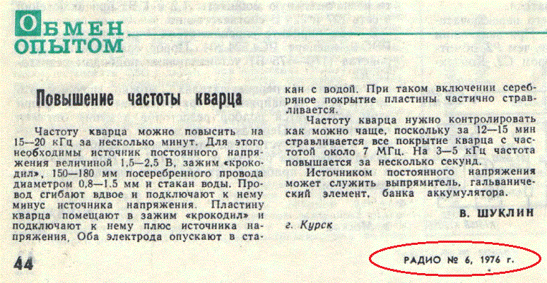

смотреть с этого момента. Химический эксперимент по изменению частоты кварцевого резонатора.aen писал(а):Гетеродин.
Вы LM7001 освоили?
Где то на VRTP у Вас был про это разговор.
Или делать на фиксированную частоту и искать нужные кварцы.
https://youtu.be/1TC1sMEvTpM?t=137
[uquote="olegue",url="/forum/viewtopic.php?p=3800799#p3800799"]Как вам такое[/uquote]Этот способ давно известен.
Сам не пробовал, но хотя повысить на сотню килогерц, по моему все таки многовато, но и не верить не могу. У автора же получилось.
