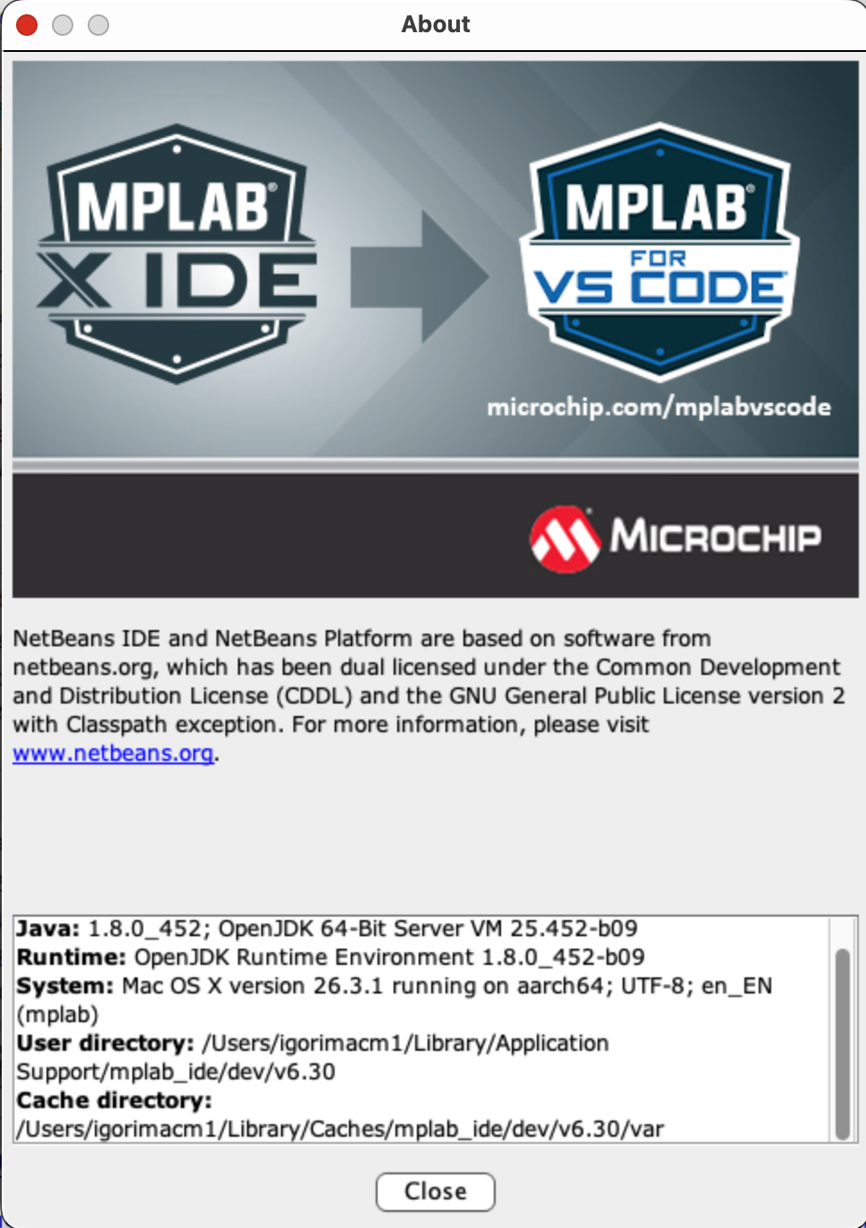

1. Говоришь про помощник искусственного интеллекта? :) - опять крикнул из ветвей - одна теория у тебя- а сейчас мы перейдём к практике с искусственным интеллектом.
Микрочип в лучших традициях своих кинул всех с МПЛАБх, а также всех, кто покупал отладочные платы с РКОВ 3 - т. е. с внутрисхемным отладчиком на базе PIC24FJ256GB106 - начиная с версии МПЛАБх 6.25 они больше не поддерживают его, также как и ПИККИТ3 - а 90% отладочных плат у микрочипа с отладчиком было именно на базе РКОВ 3.
Но эта лирика.
На следующей картинке видно (это скрин с окна About МПЛАБх 6.30), что они делают прыжок в сторону VS Code - и когда они его кинут - вопрос времени:
А вот как сместился фокус с МПЛАБх с сайта микрочип: на первом месте в разделе средств разработки стоит VS code, затем помощник с искусственным интеллектом, затем операционная система ЗЕФИР, и на четвёртом месте - МПЛАх :)
