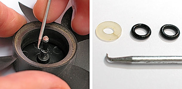

Не могу понять, как устроен этот вентилятор для видяхи?
Фото со снятым вентилятором на видеокарте - http://i.imgur.com/cfopwl8.jpg
Название видеокарты - http://i.imgur.com/kDuYS8B.jpg
Лопасти расположены на кругляше, в котором, внутри, магнитное кольцо и углубление под ось.
На другой половинке ротор с обмотками.
При соединении двух половинок происходит сильное примагничивание, но не до той степени, чтобы вентилятор(лопасти) крутились как будто оси с обоих сторон вошли в втулки или подшипники.
Непонятно как они должны друг к другу крепиться. Движок крутится, но трещит, ибо цепляет лопастями.
4 провода питания. Что там? (это я на предмет прикрепления к этой видяхе обычного квадратного вентилятора.
В общем, прошу советов по ремонту.

Martel- писал(а):как устроен этот вентилятор для видяхи?
:facepalm: Вы ось сломали!
С обратной стороны - наклейка! Под ней стопорное(разрезное) кольцо!
Всё, конец карлсону!
Добавлено after 4 minutes 53 seconds:
Martel- писал(а):4 провода питания. Что там? (это я на предмет прикрепления к этой видяхе обычного квадратного вентилятора.
Там плюс, минус, датчик оборотов и управление!

alexradio1103 писал(а):Вы ось сломали!
Не я, мне его уже сломанным отдали.
Но открутил его от корпуса я. 4 винтика. Чтобы поглядеть, сфотать. Ротор там болтался сразу.
И, возможно, оттуда вывалились эти кольца, втулки. Но мне про них ничего не сказали.

Ну попробуйте выставить ось в крыльчатку... но будет биение страшное!
Его ударили, чтоли? Или пытались разобрать?

у Вас поломаны лопасти и ось, так?
Они стандартные. Потом подберёте другую крыльчатку с целой осью!

alexradio1103 писал(а):у Вас поломаны лопасти и ось, так?
Лопасти все на месте. Всё как на фото.
А где поломана ось я не знаю. Потому что не знаю, какая она целая.
Насколько я понимаю, из ротора вылетели втулки? Которые .....в общем я не знаю, как этот вентилятор может работать при креплении оси только с одной стороны.

этот уже не жилец...но не жалейте -там обычно гавно стоит....а насчет подбора крылчатки ...ну можно менять делал так но имет смысл когда подшипник качения(шарковый) с втулками из бронзы и пластика бестолку...там разбивает все даже в целом роторе
а вот штекер может пригодится припаять к новому-они на каждой карте свои стоят бывает и 2проводные и 3(с сенсором)-тот НАДО к разьему маме цеплять
бывют и 4 выводные но это очень редко ...тут уже надо разбираться не везде они встают
