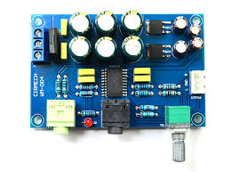

А мне вот пришла платка на TPA6120, погоняю её на слух через наушники. Только вот есть сомнение в оргигинальности МС.
Появился интерес сравнить качество TPA6120 (на ухо) с ламповым ус-наушников, которого ещё нет, то есть тоже захотелось собрать.
Схемку присматриваю под имеющиеся лампы. Позже проверить оба варианта на спектр через внешнюю "звуковую карту".
