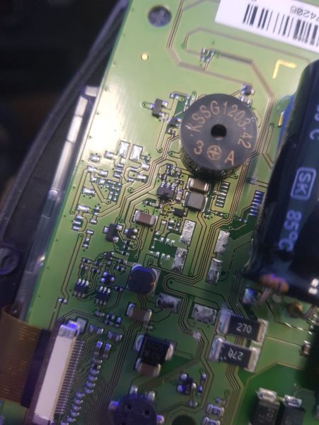

Сообщение dahrax »
Добра читающему !
Помогите пожалуйста определить элемент.

Уточню - SMCJ16CA. :)

Сообщение dahrax »
Спасибо огромное !
Не могу такой найти в наличии нигде, не подскажете чем можно заменить ? Можно не смд. И как определить какой стороной ставить если на оригинале полоски нет ?
Сообщения: 26671
Сообщение Upgrader »
Может на 15 вольт пойдет (надо посмотреть какое напряжение питания), они более распространенные. Например с выводами 1.5KE15CA, на крайняк последовательно еще пару диодов туда-сюда и всё.
пиковой мощностью не менее 1500 ватт
Да прям уж. Зачем в крайности, то и без него будет работать, то только супермощный. Можно и на 600 Вт влепить, просто быстрее сгорит, но все-равно в КЗ они уходят и защитит. Наверное. Это определенно лучше чем ничего. Ну надо смотреть какие там вообще токи и питание, а то совсем непонятно.
Добавлено after 7 minutes 22 seconds:
dahrax писал(а):Не могу такой найти в наличии нигде, не подскажете чем можно заменить ?
TVS диод (супрессор) на 16 вольт ищите любые, чем больше и мощнее тем лучше :)
Если он будет как диод только в одну сторону, то их надо два, параллельно в разные направления.
Например можно посмотреть тут https://www.chipdip.ru/catalog/diodes-p ... hits&ps=x3
Сообщения: 47
Зарегистрирован: Пн авг 13, 2018 08:26:42
Сообщение dahrax »
Спасибо ! Поеду за 1.5KE18CA.
Стоит в плате согласования розетки фаркопа в машине, по идее там больше 14.4 быть не должно, но видимо как-то было. Думаю на 18в нормально будет ) Всем огромное спасибо за консультацию !
