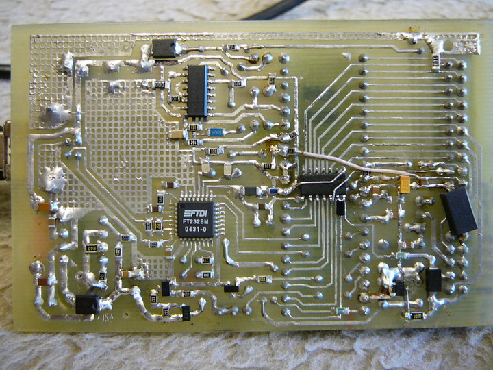

Добрый день всем. Собрал программатор по схеме мультика - огромное ему спасибо. Некоторые несоответствия пришлось правда исправлять - переключатель XT2 и разъем COM порта - у автора видимо стоит мама, а я поставил папу - перемычки получились крохотные их вообще не видно. Фото выкладываю в архиве. Работает отлично во всех режимах - проверял на Mega8, 16, 8535, Attiny2313, 15. Добавил к схеме разъем для подключения к внешнему TX RX устройству типа FT232R. Сделал несколько штук, так что если кому надо готовый, могу продать. мыло - Andryxa_999@mail.ru

Собраный мной программатор в работе оказался не совсем хорош.По той причине, что через раз правильно читает сигнатуру и так-же делает верификацию прошивки - вылетает ошибка (4,5..5,5V)
Стал разбираться в чем дело - начал с питания. Напряжение в момент прошивки и чтении сигнатуры остается неизменным, т.е. 4,98V и 11,9V. Поставил питание от компьютерного блока 350W на прямую в
схему - после кренок 5,5V и 12,5V - не помогло. Также через раз читает верно. Значит не в питании дело. А причина всего оказалась в XTAL1, если убрать из схемы доработку мультика
и на прямую подсоединить PD7(21 нога) к выводу 3(XTAL1) то все заработало - но не со всеми микросхемами, короче поставил инвертор на 74НС04 - у нее время переключения 8 нано секунд, ту
что в оригинале не нашел - у нее 4,5 нано секунды. Вообщем помогло. В схеме мультика стоит кренка LM317 - типа напряжение должно регулироваться, а оно практически без изменений, потому что
замер напряжений с VTG не производиться, ноги 33 и 34 замкнуты и замеряют VCC - естественно их надо разделить и направить каждую на свое место. Вообщем добавил еще блок на LM358 -
как в оригинале. Напряжение теперь стало регулироваться с нуля до 6 вольт идеально. Также было замечено, что Tiny2313A работает только в последовательном режиме, в HVPP при чтении сигнатуры
выдает какуюто фигню. Просмотрев особенности программирования данной микросхемы выяснилось, что питание VCC или VTG должно быть прерывистым в момент обращения к ней программатором и
отсутствовать без обращения. Я проводил замер - напряжения в момент проверки прошивки, оно постоянно присутствует и остаеться на том уровне что и выставил. Вообщем с этим непонятка.
А на счет питания устройство запитывал даже от 12V - все равно работало во всех режимах (на ресете было 10,6V).

доработка.rar
Печатка доработки
(3.85 КБ) 534 скачивания
