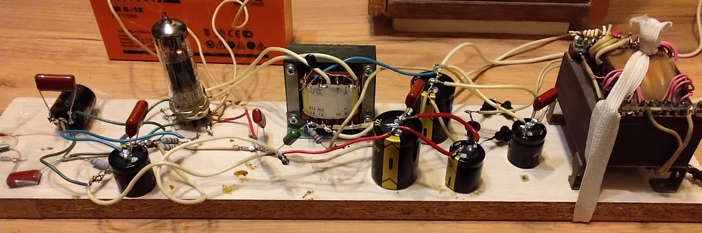

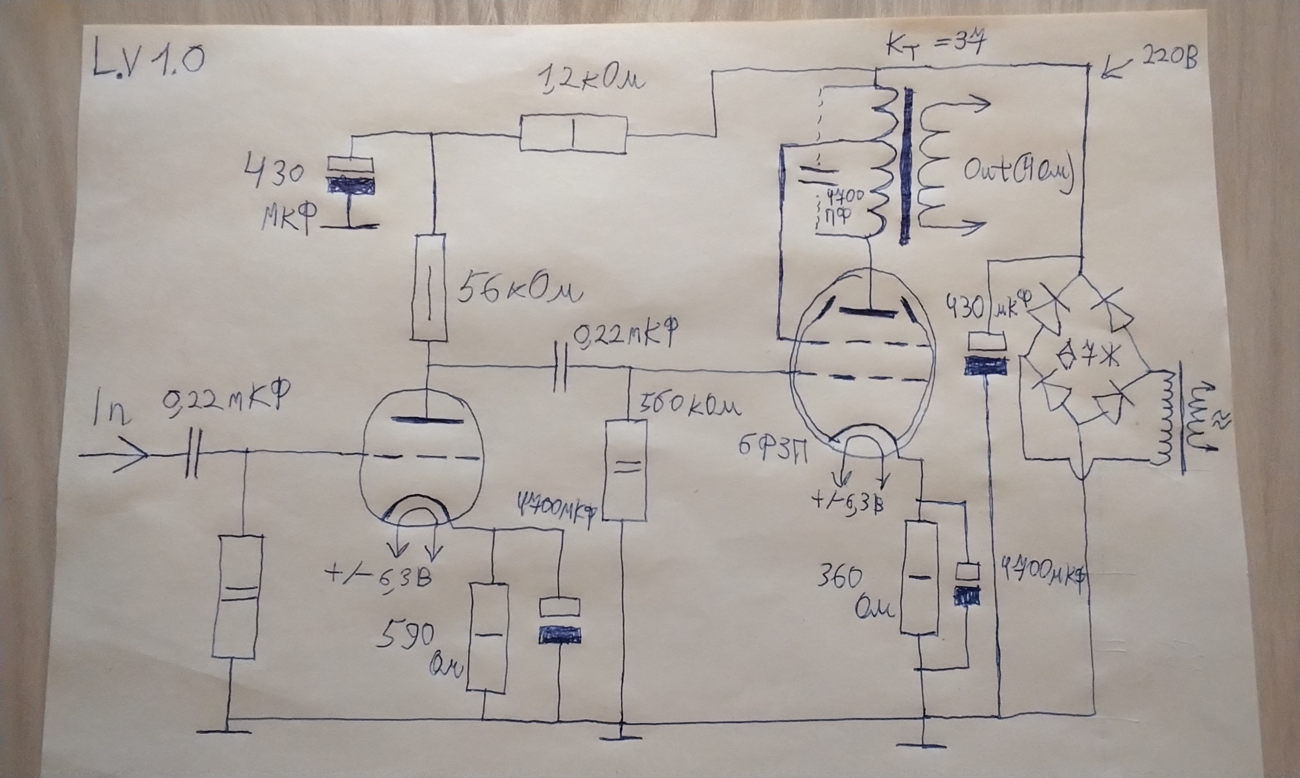

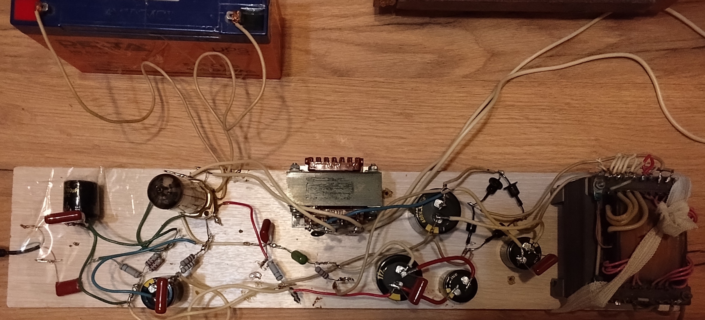

У меня вот что вышло. Ультралинейный, интересный...
