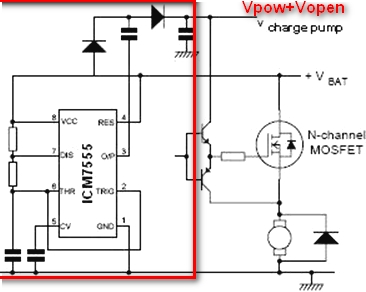

N-канальный мосфет для коммутации "+"

Спасибо.
Но там же полевик минусом рулит. А мне плюсом надо. Или я чего не понимаю

...всё верно, по этой ссылке есть вариант включения аналогичный тому, что я предложил на первой странице. Я указал на своём варианте что для такого драйвера нужно напряжение выше напряжения питания практически в 2 раза, ну или хотябы оно должно быть выше на напряжение уверенного открытия транзюка. А в варианте по ссылке, это напряжение создают при помощи 555-ки - вообщем то на то получается:-=Vovka=- писал(а):http://www.gaw.ru/html.cgi/txt/publ/tra ... et_nxp.htm

А без 555 обойтись можно? Я так понял, нужен умножитель напряжения

Но для умножителя нужно переменное напряжение, я правильно понимаю? Как его получить из автомобильных 12В?
И потом, максимальное напряжение на затворе IRF2804, если не изменяет память, 20В. Значит нужно поднимать напряжение до этих пределов?
...у этого транзюка Vgs(th) = 4V(max), т.е. достаточно напряжение для драйвера поднять выше рабочего на 4В, т.е. с 12В до 16В - можно больше, а между gate и source стабилитрон на 18В - дабы защитить gate от пробоя (20В)Viper115 писал(а): И потом, максимальное напряжение на затворе IRF2804, если не изменяет память, 20В. Значит нужно поднимать напряжение до этих пределов?

Вобщем, я так понял, что лучше всего использовать драйвер верхнего плеча.
Подскажите, как правильно его подобрать
Ну так простым драйвером верхнего ключа вы n-канальным трнзюком плюс на выход не выдадите. По любому нужно будет для него подымать напряжение. Точно не знаю, но возможно уже существуют драйвера со встроенным повышающим преобразователем для таких целей....
PS ...может вам стоить посмотреть на вариант использования готового ключа верхнего плеча ? ..ну каких из BTS серии, или VN.. серий...

Разве он не повышает напряжение? Могу ошибаться, но к нему цепляется бутстрепный конденсатор, который и обеспечивает нужное напряжение.
А если исходить из стоимости этих драйверов и дополнительного головняка, то проще запараллелить еще один Р-канальник
..ну если есть такие(с повышением напряжения) - тогда хорошо. Мне как то под руку такие не попадались.Viper115 писал(а):Разве он не повышает напряжение? Могу ошибаться, но к нему цепляется бутстрепный конденсатор, который и обеспечивает нужное напряжение.

Сегодня провел пару опытов со схемой.
При параллельном включении двух IRF4905 к драйверу на двух биполярниках мосфеты без радиаторов со временем разогрелись градусов до 80.
Опять думаю в сторону использования драйвера верхнего плеча с N-канальником. Попался IR2117 (IR2118).
Что думают опытные коты по этому поводу?

Можно воедино включить и больше Мосфетов.Viper115 писал(а):Сегодня провел пару опытов со схемой.
Р-канальные IRF4905, соединенные в параллель по 4 шт. управляют двумя лампами по 100 Вт, при этом чуть разогреваясь до 45-50 град., и безо всяких радиаторов.
Вот, идентичная схема.
http://nsskn.narod.ru/pwmheadlamp/pwmhead.png

Нашел выход из ситуации. Собрал всю схему на SMD. В качестве силового ключа использовал параллельно 6 штук IRLML6402 в sot23. 10А разогревают их градусов до 40

[uquote="Viper115",url="/forum/viewtopic.php?p=1923534#p1923534"]Сегодня провел пару опытов со схемой.
При параллельном включении двух IRF4905 к драйверу на двух биполярниках мосфеты без радиаторов со временем разогрелись градусов до 80.[/uquote]
Драйвер верхнего плеча не может работать в стационарном режиме. Т.е. надо чтобы напряжение управления периодически появлялось и пропадало, иначе не будет условий для подзаряда бутстрепного конденсатора.
