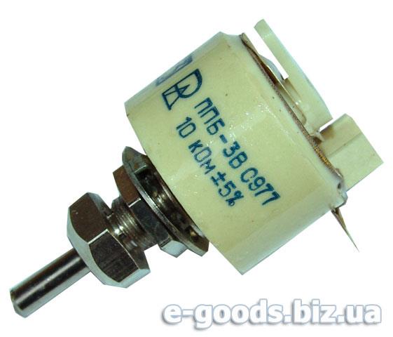

Подскажите, пожалуйста. Не стал плодить темы. Аналогичная ситуация. Есть большой динамик (d ~ 10 см).
Сопротивление 7,5 Ом. Напряжение подходит 8,3 В.
Думаю поставить переменный резистор типа такого на 220 Ом:
http://www.chipdip.ru/product0/63117/
Он подойдет или у него другое предназначение?

Вы работаете в ФБР или на "почтовом ящике"? У вас интересная постановка ТЗ- типа "чёрного ящика" - напряжение 8,3 вольта- постоянное или переменное?
Что это у вас- УНЧ или какая- то "пищащая игрушка", и вообще, что именно этот динамик "воспроизводит"?
ender писал(а): Думаю поставить переменный резистор типа такого на 220 Ом:
Если посчитать ток через ВАШ динамик, то получится, что ток- примерно 1 ампер, (а мощность усилителя- 10 ватт) что, при установке движка этого резистора в положение, допустим, около 1-го Ома, весь ток потечёт через резистор, а такой ток для него- это мгновенный "пшик"
Чтобы резистор, подключённый последовательно с динамиком в вашем случае оставался целым в любой возможной ситуации- его мощность должна быть примерно 10 ватт..
Но, в общем- то, мощность резистора должна считаться в зависимости от его минимального номинала. Например, при сопротивлении 10 Ом, мощность, рассеиваемая на этом резисторе будет уже 2,2 ватта, при сопротивлении резистора 20 Ом- 1,8 ватта, при сопротивлении 5 Ом- 1,98 ватта..
зы.. Получается, что вам резистор нужен- минимум, мощностью 2 ватта, а это уже- ПРОВОЛОЧНЫЙ резистор, типа такого:
Только номиналом- 50~100 (200) Ом.

Это динамик в душевой кабине, ток постоянный. 2Вт резистора достаточно? Можно такой:
http://m.chipdip.ru/product0/989532151/
Мне бы громкость раза в 2-3 уменьшить, на минимальной сильно громко.

А зачем на динамик подается постоянный ток?
Начните с резистора, близкого к сопротивлению динамика (до 100 Ом).
Двухваттного будет достаточно.

Ну, скорее здесь ТС просто чего- то не понял.. (имхо) скорее всего там стоит что- то типа TDA2003..
Андрей Бедов писал(а): Начните с резистора, близкого к сопротивлению динамика (до 100 Ом).
(имхо) если вам не надо "оперативной регулировки", то я бы взял несколько (допустим, 4~6 штук) вот таких:
http://www.chipdip.ru/product0/43816/
или таких:
http://www.chipdip.ru/product0/23261/
резисторов, комбинируя варианты их подключения (последовательное, параллельное или параллельно- последовательное) можно получить желаемый уровень снижения громкости.
Какой именно номинал постоянного резистора вам нужен- вам вряд ли кто- то подскажет, поэтому нужно предусмотреть разные варианты.. Ну, или купить что- то типа проволочного ППБ-2 или ППБ-3, номиналом в 100 Ом, и "выкрутить" на нём желаемый уровень громкости.

Ставится переменный, устанавливается желаемый уровень, снимается, измеряется, и устанавливается постоянный этого же номинала.
Сообщения: 44489
Андрей Бедов писал(а):Ставится переменный, устанавливается желаемый уровень, снимается, измеряется, и устанавливается постоянный
Андрей, это для нас ПРОСТО- достал "из тумбочки" какой- нибудь переменник, подключил, покрутил, измерил, откопал в той же "тумбочке" что- то подходящее, и поставил... А человеку, у которого нет таких "запасов"- надо ехать в магазин, покупать одно, потом чем- то измерять, потом опять ехать покупать то, что нужно.. :dont_know: А потом ещё останется ненужный дорогой переменник.. Или просто он останется- но дорогой..
а можно, за небольшие деньги, купить то, из чего получится удовлетворительный результат. :dont_know:
зы.. Мне "по жизни" иногда приходится "давать советы", и, как- то привык исходить из того, что у человека, которому я что- то советую, нет НИЧЕГО.. :dont_know:
