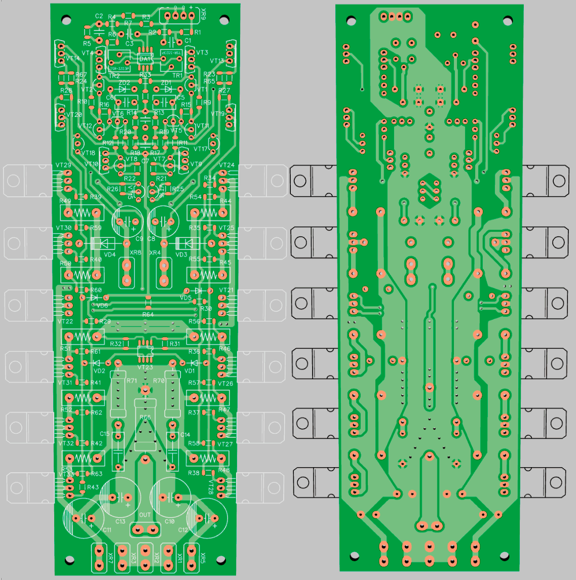

Еще вопрос ко всем - какие печатки простых УМЗЧ, грамотно разведены ? то есть их можно было бы взять, как образец для подражания. Просто скоро начну рисовать печатку в спринте, надо бы от чего-то грамотно разведенного отталкиваться. В основном интересуют топология крупных, силовых цепей, земля, выход (катушка), а также где лучше относительно их, расположить слаботочные цепи. Может где-то есть уже написанный FAQ с примерами по этому поводу - направьте ссылкой. Спасибо.
Земля... Земля, как известно, в центре
Сильноточные участки проводников не должны использоваться как слаботочные. Контур текущего тока нужно минимизировать по площади. Слаботочку внутри контура с сильным током располагать не надо. При двусторонней разводке нужно учитывать взаимную ёмкость проводников на разных сторонах. И т.д. и т.п. На словах просто, но когда всё в куче можно встать в ступор. С опытом проходит.
Мне особо показывать нечего (ибо больше теоретик, чем практик), вот последнее, что у меня было зарелизено, ну вот ещё то, что в тираж не пошло...
Обратите внимание, что в польском усилителе для питания затворов мосфетов сделана вольтдобавка с выхода усилителя, которая дает запас питания 5-7 вольт (см. оригинальную статью в начале темы). Эта динамическая вольтдобавка приводит к плавающему питанию генератора тока второго каскада и большим синфазным раскачкам питания на выходе первого ( поэтому в модели в первом каскаде я поставил каскод и объяснил почему). Поэтому для стабилизации тока через генератор тока второго каскада вместо резистора установки тока надо ставить снизу генератор тока, чтобы убрать модуляцию тока генератора раскачкой питания. Этот я рассматривал на страницах данной темы с примерами в моделях.
