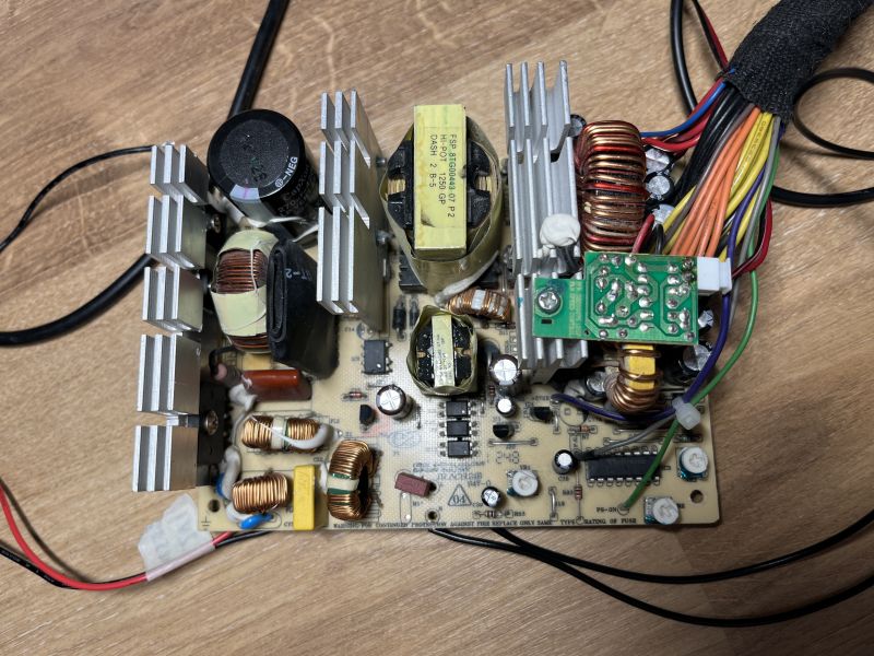

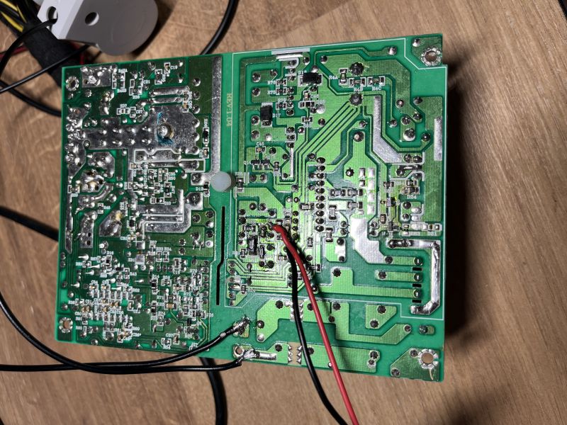

Тема конечно старая, но название актуальное для меня поэтому чтобы не плодить тем, напишу вопрос сюда. БП FSP ATX-500PNR уехал в отпуск на 10 дней. Вернулся включаю комп не включается. Меняю БП комп запустился.
Вроде в электронике немного понимаю, но конкретно ремонтом БП никогда не сталкивался. Вот решил нужно на этом и начать. Для прокачки навыков.
Итого:
Начал смотреть вижу фьюз сгорел и КЗ. Выпаял основной полевик Q9 JCS13N50FT КЗ ушло.
Выпаял Q2 проверяю тестером. показывает что это два диода. То-есть тоже сдох. (на схеме должен быть NPN KST4401)
Выпаял Q3 проверяю тестером: PNP hFE=223, Uf=599mV (вроде живой) (по схеме KST2907A)
Вместо Q9 полевика поставил STP14NK50ZFP.
Вместо Q2 поставил BC817 (скорее всего не правильно так как стоял высокочастотный, а этот общего назначения.)
Большой электролит проверил, емкость в норме (270uf) ESR нормальный около 0.3ом.
Электролит С47 тоже проверил.
Фьюз тоже поставил.
Включаю через лампу, лампа пыхает один раз и все. Питание нигде не появляется кроме дежурки. На ней 5.085в.
Дальше нашел, что на TNY277PN между S и BP/M должно быть 5.85в, а у меня 6.19в
Дальше не понял куда смотреть, что проверять.
Сама микруха может так умереть? Перед этим убив полевик основной?
Или может быть изза неправильного Q2 тот что я поставил?
Схема похожего блока: https://drive.google.com/file/d/1ZjjiVq ... E3o2Y/view

zombie47 писал(а):Питание нигде не появляется кроме дежурки. На ней 5.085в.
zombie47 писал(а):Дальше нашел, что на TNY277PN между S и BP/M должно быть 5.85в, а у меня 6.19в
И что ты до неё докапался? у тебя жежурка работает.
Докапайся лучше до IC1, она не работает. Так что к этой теме твой вопрос не относиться.

Спасибо за пинок в нужную сторону буду ковырять смотреть.

zombie47 писал(а):Вернулся включаю комп не включается. Меняю БП комп запустился.
Сообщения: 12867
Сообщение Martian »
[uquote="zombie47",url="/forum/viewtopic.php?p=4616785#p4616785"].
Выпаял Q2 проверяю тестером. показывает что это два диода. То-есть тоже сдох. (на схеме должен быть NPN KST4401)[/uquote]
Это показывает, что он с очень высокой вероятностью не сдох. Вам нужно прочитать пару книжек:
