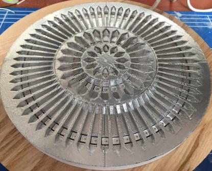

в тему, красивые часики: https://www.youtube.com/watch?v=26YxfJu1rcQ
стрелочки оригинально придуманы

зачем самому - 3d принтер сейчас не проблема, для себя любимого, можно и не пожалеть 2грн. за 1 грамм

обычный материал для 3д принтера, на видео видно как красит валиком черной краской, потом ему посоветовали покрасить "reflective chrome or silver finish", скорее всего это обычная серебрянка
конторок с 3д принтерами у нас хватает, хороший мой заказчик себе сам собрал из китайских комплектующих - управляющая плата на ардуино, есть покруче платы на STM32, с выкрутасами
Я не за каркас, а за сами призмочки, что из скеторассеивающего материала/стекла / должны бысть.
А в торец той призмочки собственно сам светик пристыковывается...
Или лазерная гравировка рассеивающих структур в толще стекла/прозрачного пластика...

не видал в той конструкции призмочек, светорассеивающая общая типо бумага за круглым стеклом есть
ФФЕЕЕ...
То примитивус неинтереснус...
И светиков расход немеряный...
Я веду речь о 60-ти лучиках-призмочках на каждом из которых по одному-два трёхцветных светика...

"In the case of our chronograph, we're using three NeoPixel rings: a 60-element ring, a 24-element ring, and a 12-element ring."BOB51 писал(а):И светиков расход немеряный...
96 много? Тут в теме о 421 (480) светодиодах спокойно говорилось.
А где такие часики "о 60-ти лучиках-призмочках на каждом из которых по одному-два трёхцветных светика" можно увидеть?

Ну тогда из лент, которые по SPI управляются - так паять меньше всего и с наложением проблема снимается - можно цветом обозначить

ВСЕ РАВНОО ЛЕЕЕНННЬЬЬ!!!
Особо ежли потом мыслить от том, каким образом туда параметры впихивать и соответствующий вид чветов стрелок выдумывать...
Да и экономия потребления есть вопрос (особо при "подсветке" делений)...
Вопчем на сейчас совсем творческуй ОБЛОМссс... хватило сил только примитив-загрузчик сочинить (http://radiokot.ru/forum/viewtopic.php? ... 7#p2858887)... да собственно с движком стрелок разобраться...

дык для самых ленивых там все уже есть - и файлы для 3д принтера и исходник для ардуины и пр.BOB51 писал(а):ВСЕ РАВНОО ЛЕЕЕНННЬЬЬ!!!
в ихней библиотечке для умных светодиодов может и стоило бы поковыряться - делается там похоже через ассемблерные вставкиLED Clock and Audio Spectrum Analyser

Моя версия получше - при хитровставленной долговременной стабильности работает с любой лапкой (программная реализация), а в типовых решениях - гибрид аппаратно-программный с предварительным расчленением пересылаемых данных.
Собственно там идея избавится от одного лишнего такта в программном цикле (разница в случае ложь/истина) заменив его на всегда одинаковый по времени исполнения набор кодов со "скрытым в теле" цикла обработчиком счетчика.
Стрелки (прожки по их реализации) также уже вылизаны, даже "пропорциональный сдвиг" что по часовой, что противошерстно, система перерассчета при обработке данных из/в RTC, прочая "технологическая мелочь"... НО... для статического режима - а оный жреть немеряено...
Еще б добавить мультиплексирование вывода на ограниченное число одновременно светящихся для энергоэкономии...
Просто больше мозготрепа с "правилами ввода\вывода" собственно самих параметров и прочей "рутины" с выбором цветовой картинки для различных ситуаций отображения... Хрен знает, как "с потолка взятое" восприниматься будет?...
Ну нету у мня пока настроения развивать ту конструкциюууу...
