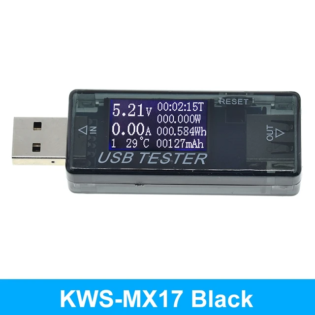

Озадачился переделкой этого старого чуда, чтобы ток до 10А вытягивал. Понятно, что USB разъёмы столько не вывезут, их уберу. 50мОм резистор токового сенсора ещё быстрее расплавится. Подкинул 5мОм, вроде держит, теперь на семисегментниках ток отображается в 10 раз ниже, что логично, но хотелось бы сделать красиво. Либо индикацию поправить, что вряд ли без перепрошивки, либо точку сдвинуть, что тоже не совсем понятно. Может, ещё есть какие варианты?

У меня вот такой "тестер"-
https://aliexpress.ru/item/1005009861072333.html
з аккуМне всё хочется попробовать разряжать через такой USB тестер аккумулятор - можно будет узнать, сколько энергии, реально, можно "выкачать" из аккумулятора.
Кроме вольтов
и амперов
он ещё измеряет ватты
время, которое тёк ток (заряжалось устройство), и вычисляет, сколько ваттов
и амперчаов
было "закачано" в ваш гаджет.
з аккуМне всё хочется попробовать разряжать через такой USB тестер аккумулятор - можно будет узнать, сколько энергии, реально, можно "выкачать" из аккумулятора.[/uquote]
Есть очень похожий на этот, модель J7-t, показывает аналогично, но его чипок выше 3А уходит в защиту. Экран монохромный, цифры мелкие, ватты-махи мне не нужны, как и темпа его чипка с заботливо стёртой маркировкой. Мне не аккумы разряжать, а мониторить нагрузку DC-DC конвертера, где больше 10А может быть, и чтобы красиво-компактно всё было.
Есть у китайцев готовые авометры даже на 100А, тот же M430C, но там другие косяки и к нему всё равно шунт крутить придётся. Точность ещё хуже, размеры ещё больше, корпус годится только для встраивания в панель, провода тонкие или железные, да и нестандартный двухрядный семисегментник со странными цветами мне не нравится.
