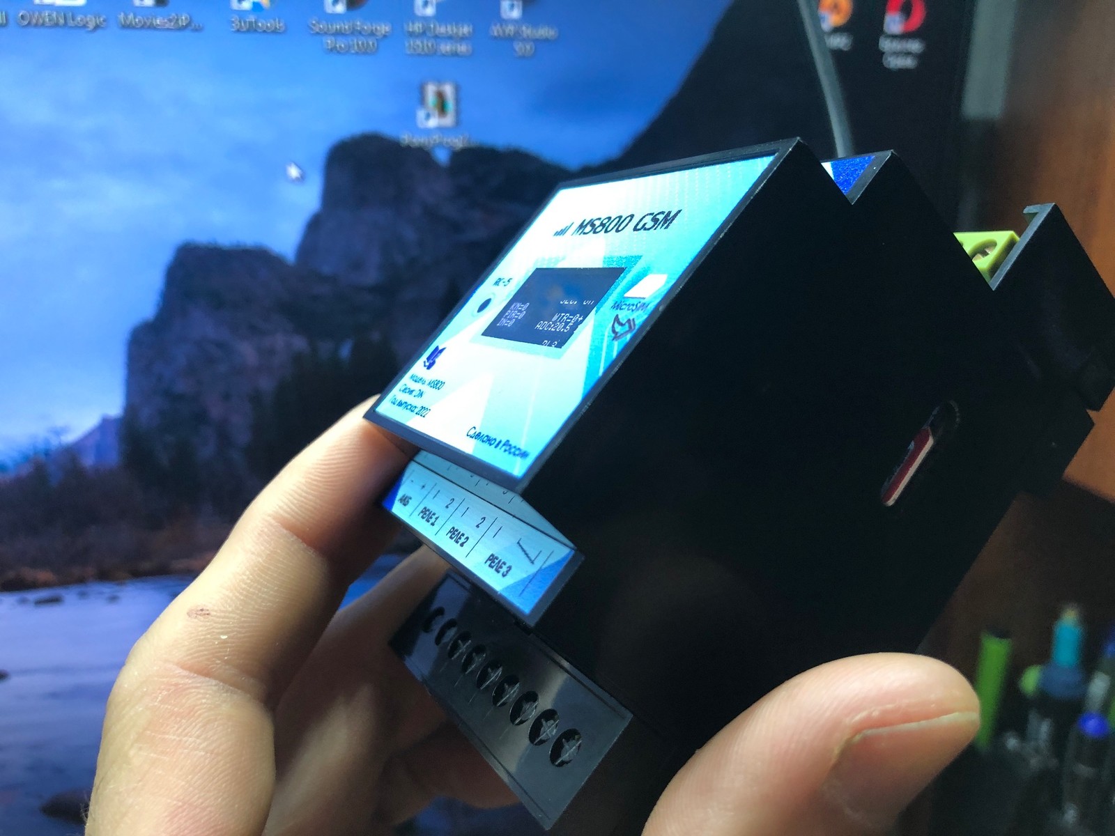

Всем привет, валяется без дела контроллер GSM (модели MS800 GSM DIN), покупал когда то 2 шт, один использовал, второй про запас брал. Так вот, руки все чешутся, думаю, где бы еще применить контроллер этот, и решил сделать датчик уровня воды, вернее прицепить к этому контроллеру.
Устройство собрано на атмеге 328, внутри стоит GSM модуль, кучу разъемов, вообщем, хочу полностью переписать прошивку под себя, исходников производитель не дал. Планирую отписываться о результатах в этой теме. Пишу на BASCOM AVR, всем кому будет интересна тема, присоединяйтесь.
Суть задачи, измерять объем и уровень воды в баке, задавать значение мин (макс) уровня чтобы приходило оповещение. как то так. Пока остановлюсь на этом, подключать планирую автомобильный датчик от парктроника с модулем HC SR 04.
Почему создана это сообщение? вдруг у кого идеи появятся или предложения. Почему именно хочу переделать этот контроллер? 1 формфактор корпуса - установка на дин рейку, см . фото. ну и + наличие сим модуля.
... продолжение следует.
Фото контроллера https://i.ibb.co/fDyq9TG/174382018.jpg
Сейчас будут изучат плату, дорожки, прописывать порты для последующего составления программы
