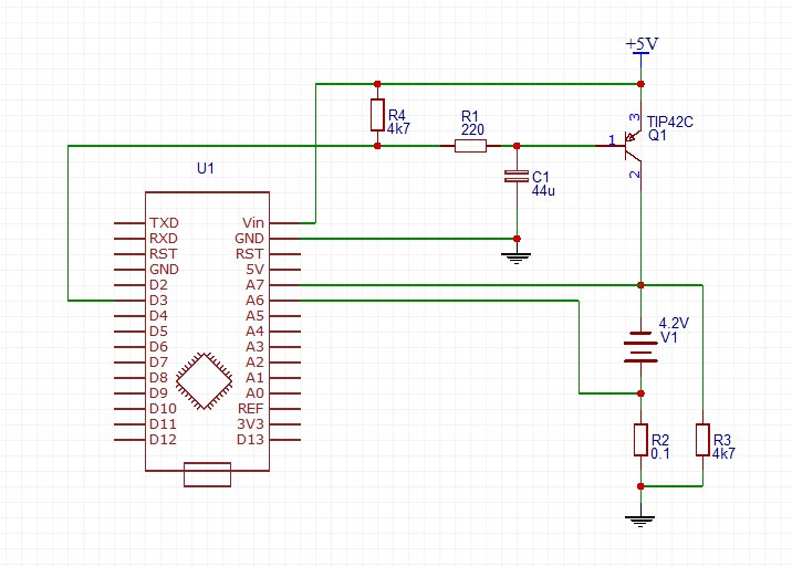

Re: ШИМ и зарядка li-ion аккумулятора
О, тема обрела оживленный характер.
На самом деле я успел кое что сделать в рамках темы.
1. Исходя из изложенного я хотел попробовать использовать ШИМ + P канальный MOSFET и посмотреть как будет вести себя 18650 с такой зарядкой. (Без сглаживаний) Но у меня возникли проблемы с шунтированием, средний ток отследить для меня было трудно и я забросил эту затею. Как сгладить ШИМ в силовой цепи до меня так и не дошло.
2. Затем я хотел заставить работать MOSFET в линейном режиме. Но видимо руки растут неоттуда и из ключа LR8726 у меня вывести так и не получилось.
3. Пристегнитесь на случай аварии, мне пришлось идти в магазин и купить PNP биполярный транзистор, на чем мои трения закончились. ШИМ + RC + PNP с шунтирующим сопротивлением 0.1 Ом. Элементарно следить за током, останавливаться каждые две секунды и проверять напряжение на li-ion. Выстроить любой график зарядки, с любым током. Биполярник греется незначительно, с этим можно жить.
Просто было интересно использовать МК и рассыпуху за три рубля.
Adreal писал(а):Как сгладить ШИМ в силовой цепи до меня так и не дошло.
Телекот писал(а):Поможет интегратор на диоде и дросселе, смотри схемы понижающих преобразователей.

[uquote="Телекот",url="/forum/viewtopic.php?p=3168143#p3168143"]
видимо и не дойдёт, сколько раз можно говорить одно и тоже. Повторяю третий раз.
кстати эта адуинометрия погоду там кажет при замерах ....врядли БПФ можно в нее загнать...
но добавив 4деталки можно сделать по уму...но похоже УМА зделлать по уму нетути
[/uquote]+100500Телекот писал(а):Поможет интегратор на диоде и дросселе, смотри схемы понижающих преобразователей.
А я у вас черным по розовому после первого раза просил пример, поскольку в термине не разобрался.
Спасибо за помощь откликнувшимся, так или иначе что-то получилось)

Я хренею в терминах не разбираюсь!
Термины здесь не причём, просто вам надо лень свою по умерить немного, и набрать в гугле три слова. Я же писал, смотри схемы понижающих преобразователей. 4 раза уже.
https://www.google.ru/search?q=%D1%81%D ... 59&bih=732
И всё ясно? Или не видете диода и дросселя?
Или за вас ещё и расчитать?

500 гц вообще не вариант, дроссель надо будет огроменный. Повысьте частоту шима в ардуинке, поставьте обвязку чтоб раскачивать затвор или же подберите относительно легкий мосфет с логическим уровнем. Обратную связь для замера напряжения и тока на аналоговые входы мк и дрыгайте шим чтоб ток поддерживался до момента достижения максимального напряжения заряда. Схема получится почти один в один step down конвертер. Можно китайские модули брать и небольшой переделкой сделать контроль напряжения по feedback входу (напряжение генерировать шимом ардуинки и rc фильтром, либо простой цап на резисторах и rc фильтром). Если надо еще на разных банках напряжение контролировать, можно попробовать присобачить аналоговый мультиплексор, а балансировку по одному мосфету с нагрузочным резистором на банку и еще одним мультиплексором заряжать конденсатор на затворе, перебегая по всем затворам циклично. Дешевле и проще наверно не придумать.
Опус там или жопус, надо не на них ориентироваться, а своей головой думать. Дураков полон мир и не важно в каких конторах и на каких постах они сидят. Не говоря уж о том, что желание сэкономить куда важнее качества продукта. Так что пока не будет доказано благотворное влияние шим на заряд лития, настоятельно советую считать его негативным или нейтральным. Импульсы лично мне помогали только оживлять полумертвые акки, но это не режим заряда.
