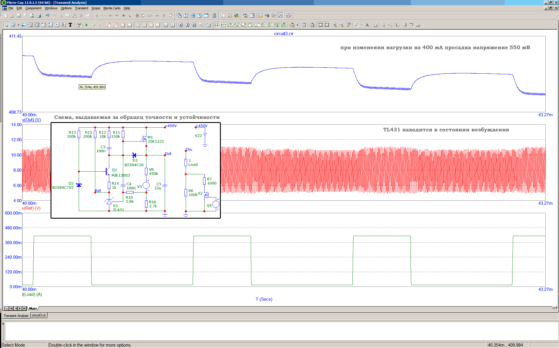

Вы серьёзно считаете что простой дифференциальный каскад на 2х транзисторах сможет обеспечит усиление большее или хотя бы примерно такое же как усилитель ошибки ТЛ431
Коэффициент усиление транзистора очень зависит от напряжения к-э. И простой усилитель заметно проигрывает усилителю в ТЛке
Коэффициент стабилизации ваших схем будет всегда проигрывать простейшёй схеме предложенной самим автором вопроса.

А ты проверь.
Кроме голого коэффициента стабилизации (статического по факту) качество ИП определяет ещё такой параметр, как быстродействие и переходная характеристика. На показанной схеме, к которой ты отсылаешь, эти два параметра полное гавно.
И уже совсем смешно, что ты утверждаешь, что параметрический стабилизатор с ОЭ из поста TC стабильнее предложенной схемы...
Кстати так, к слову, усилитель ошибки TL431 имеет не такое уж и большое усиление. До нормального ОУ ему как до Пекина...
В этой схеме тоже немного. Где-то между 60 и 80 дБ, в зависимости от транзисторов. Но этого достаточно для того, чтобы при изменении тока от 4 до 500 мА статическая разница составляла примерно 50 мВ.
А усиление TL431 находится в пределах 45~55 дБ...

А я проверял, правда на низковольтной схеме. Обычный дифференциальный каскад даже близко не стоит с усилителем ошибки ТЛки, он просто портит стабилизатор.
Slabovik писал(а):как быстродействие и переходная характеристика.
Про этот недостаток я говорил как склонность схемы к возбуждению.

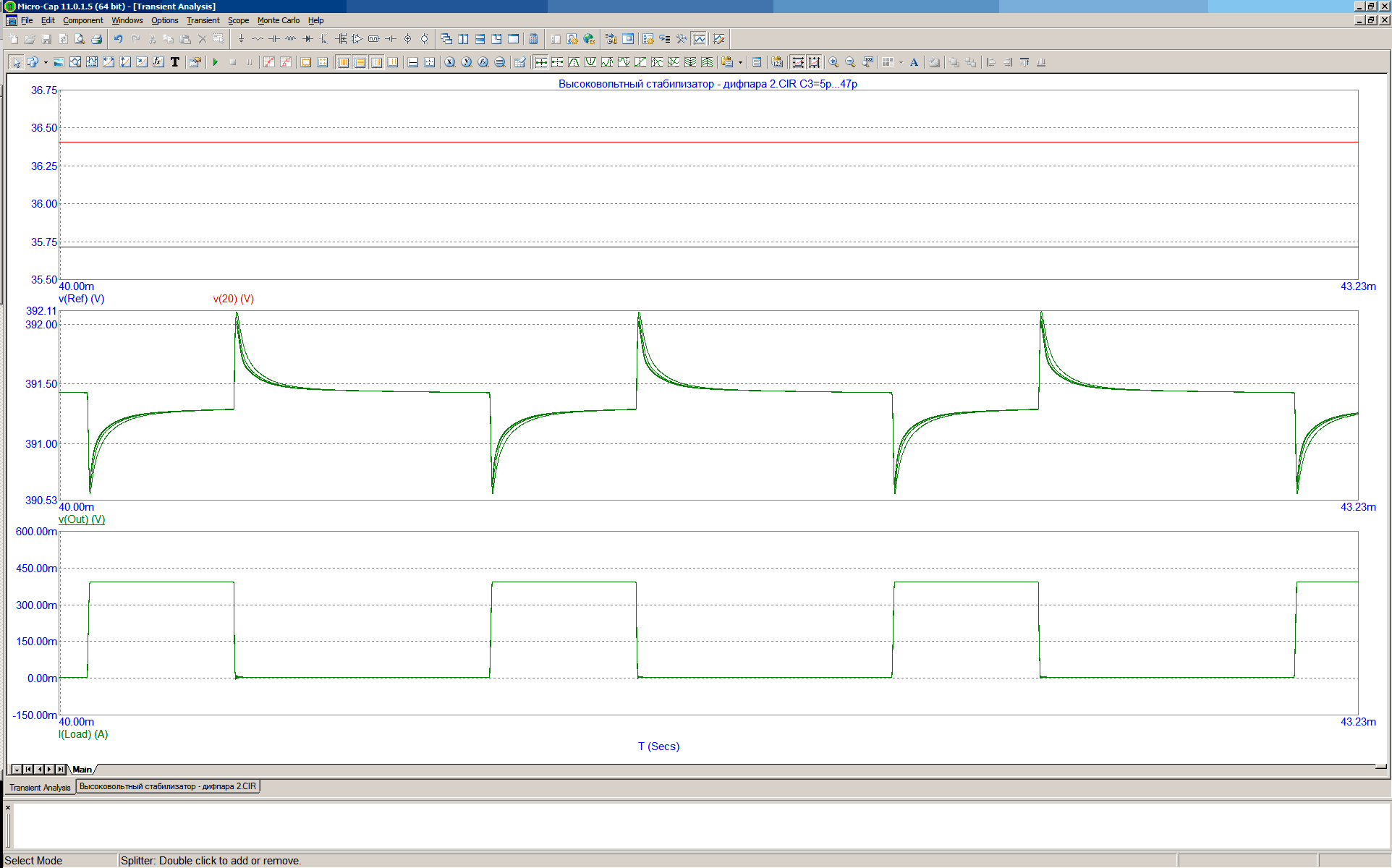

Ой, Телекот, пи$деть - это тебе не мешки ворочать.
А ничего, что у предлагаемой тобой как образец стабильности и точности просадка напряжения под нагрузкой более чем три раза :facepalm: больше, чем в моей схеме?
А вот ровно на том же тесте моя схема
А ещё, выверив работу этого пипец какого фигового дифкаскада, я свёл просадку до 50 мВ при схранении всех остальных свойств.
И температурная стабильность по модели плюс-минус полвольта в диапазоне от 20 до 100°С.

D3 вполне нужен. Подключишь случайно заряженный конденсатор к выходу обесточенной схемы - скажешь спасибо за то, что он есть.
Транзисторы при ступенчатом питании должны выдерживать только питание ступени. Больше на них в принципе не будет.
Твоя схема на LM317 точно также даст просадку до полувольта при модуляции тока нагрузки только за счёт резистора на её выходе. Плюсом будет ещё её родной коэффициент нестабильности. О какой точности ты речь ведёшь?
