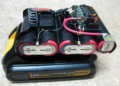

ceramicmail писал(а):без балансира.
Ну да на все 48В! Все это разбежится довольно быстро и закончится бахом. Не надо давать глупых советов.

И да -- на фотке таки 5S, такие обычно с побаночным контролем. без побаночного контроля обычно более простые батареи.

ceramicmail писал(а):Если, к примеру, в ноутбуке сработает защита (та которая следит по побаночными отводами), -- она не только навсегда заблокирует батарею и отключит ее полевиками, но еще и физически спалит предохранитель. Что-бы на верняка.
Это защита от просадки ниже заданного уровня, она не участвует не в заряде не в разряде, она выключает навсегда неисправную батарею.
Видишь там кроме килоомных еще и стоомные резисторы, они ведь там не просто так стоят, для того чтобы просто напряжение померить можно и поболе поставить, с помощью них можно только подравнять напряжение на последнем этапе зарядки перепуская часть тока. Еще раз говорю - при зарядке рабочей батареи отключение происходит при 12,6В и напряжения на парах банок при этом по 4,2В. Неисправные контроллеры не рассматриваем, они отключают когда им вздумается.

ceramicmail писал(а):В тех-же ноутбуках -- разрядите одну банку слегка (разницу в 0,3-0,4В любой контроллер допустит, паниковать не начнет и беды не сделает) и попробуйте сбалансировать батарею родной электроникой -- ничего не получится, ибо балансирование не используется.
Как буду покупать новую батарею на предмет добычи банок (обходятся дешевле) обязательно так сделаю. Думаю отключение произойдет произойдет при 12,6В и ни на каких банках не будет пониженного напряжения. Единственно допускаю что это произойдет не за один, а за 2-3 цикла (если разрядить сильно) ибо балансировка не жесткая, жесткая требует перепускания приличных токов и соответственно рассеивания больших мощностей, а рассевать их там негде.
