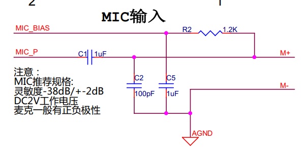

Доброго времени суток, прошу помощи, может кто сталкивался с такой проблемой, собрал Hands-free для автомобиля, на базе полной версии BK3254, сейчас на стадии отладки, вроде все хорошо, музыка слушается, треки переключаются, звонки принимает, но поговорить не удается, из датащитов есть две схемы включения электретного микрофона, обе с инжекцией питания, и обе не работают, звука из микрофона нет вабще, собрал схему с усилителем на одном транзисторе с945, коэффициент усиления по тестеру в районе 430, микрофон заработал, в наушниках звук голоса очень чистый, но при звонке у собеседника творится вакханалия, начала слова и конец обрезаются, сильный фоновый шум.
прослушивание музыки без проблем, лишних шумов нет.
питание на модуль заведено через изолирующий DC-DC B0505S-1W, обвязка по датащиту, перед ним стоит простенький DC-DC для понижения с 14-12в борт сети.
стандартная схема
вот так работает микрофон
стандартная схема

Здравствуйте.
Я правильно понимаю что для сборки простенькой гарнитуры не достаточно просто подпаять два контакта микрофона к плате?
[uquote="kritik",url="/forum/viewtopic.php?p=3654898#p3654898"]Здравствуйте.
Я правильно понимаю что для сборки простенькой гарнитуры не достаточно просто подпаять два контакта микрофона к плате?[/uquote]
правильно, нужно подключать по схеме, что я прикрепил, по крайней мере продавец прислал такую.
