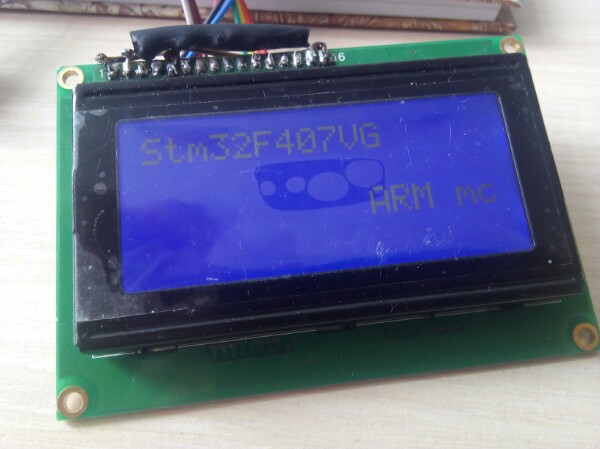

Тут дело в том, что данная программа - не первая программа с народстрима, которая у меня не заработала сразу. Так, предыдущая программа, которая также связана с LCD-дисплеем и выводит на него буквы/цифры, потребовала доработки (изначально она не выводила более одной буквы/цифры) из-за того, что в авторском коде (в том числе на его видео, что выглядит очень странно) фактически не был включен сдвиг курсора (хотя и заявлено, что включен). Я серьезно. Согласен, что все эти вопросы корректнее задавать на народстриме, но там автор не любит такие вопросы.
А вот здесь тоже наверняка проблема решается одной строчкой).

Я поступил, как автор того урока: в Кубе сгенерил код, разрешив прерывания в 4-ом уарте. Далее - все по авторскому видео за исключением того, что у меня LCD подключен на другие пины, но строки, набранные ручками в самом коде, отображает.
Итог - прием строки по UART не работает. Код в Атоллике: https://yadi.sk/d/1cnCC7-8lgnCIA

Да, Вы правы. Это я, после того, как в сотый раз переделал код, стер всё, что сам наделал, скопировал с сайта и, забыв подправить, написал сюда. UART4, конечно же.

[uquote="Мурик",url="/forum/viewtopic.php?p=3637125#p3637125"]Вы можете однозначно сказать что в коде есть ошибки? Если да, то где? Если нет, то либо в коде нет ошибок, либо у вас недостаточно знаний ЯП чтобы их обнаружить.[/uquote]
В коде есть ошибки, так как он не работает на заведомо рабочей плате.
[uquote="Мурик",url="/forum/viewtopic.php?p=3637125#p3637125"]С таким подходом как у вас только почасовая оплата и без гарантий, потому что нельзя гарантировать что вы сможете понять то чему вас будут пытаться обучить.[/uquote]
Я не прошу обучить, я прошу указать на конкретные ошибки в коде и на варианты их исправления.
[uquote="Мурик",url="/forum/viewtopic.php?p=3637125#p3637125"]Тогда почему не учите? Если не в состоянии понять почему не работает учебный код и теорию учить не хотите, зачем вообще взялись за программирование?[/uquote]
О, тут всё просто: я считаю, что учебный код должен работать на заведомо рабочих платах.
[uquote="Мурик",url="/forum/viewtopic.php?p=3637125#p3637125"]Судя по кому, строка в формате ASCII https://ru.wikipedia.org/wiki/ASCII[/uquote]
Спасибо, но я просил пример, а не теорию.
[uquote="Мурик",url="/forum/viewtopic.php?p=3637125#p3637125"]Выше я писал что лучше отказаться от куба на этапе обучения поскольку он многое скрывает и не все очевидно.[/uquote]
Тогда почему код, сгенерированный точно также тем же кубом у автора народстрима работает, а у меня - нет?
Добавлено after 1 minute 46 seconds:
[uquote="Мурик",url="/forum/viewtopic.php?p=3637128#p3637128"]
Да. Я задефайнил пины, связанные с LCD под свою плату, а также использовал UART4, а не UART2.
То есть вы создали проект в кубе, сгенерировали код и потом его частично заменили на тот что взяли с сайта?[/uquote]kotarnold писал(а):Это я, после того, как в сотый раз переделал код, стер всё, что сам наделал, скопировал с сайта и, забыв подправить, написал сюда.
