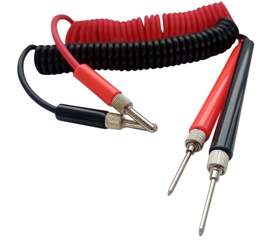

Края такие.
https://cdn1.ozone.ru/s3/multimedia-w/6581798708.jpg
Провод такой. Медный полтора квадрата.
https://i.allo.ua/media/catalog/product ... 77449.webp
Сопротивление не волнует.

Croma,
После тех "краёв" сечение действительно не имеет значения. Хотя, после того как хорошенько трахнет током, на на проводах щупов можно в определенных обстоятельствах надежно повиснуть.
