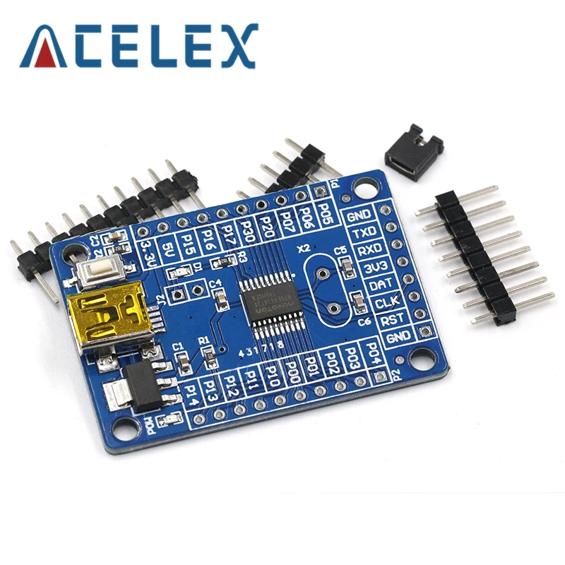

Подключил плату к CH341A программатору.
Как видно по картинкам, обе версии считывают прошивку одинаково (последний адрес 0x04EC, 1260 байт).
Но моя тестовая прошивка почему-то не мигает.
Решил, что я что-то с инициализацией упустил, поэтому нашел в сети другую "мигалку", но и с ней тоже не мигает. Так что я пока в раздумьях по поводу качества лыж или программатора.
Запись также пробовал на обеих версиях.

А считанную прошивку с файлом сравнивал, перед загрузкой стирание чипа произвел?

Кстати, плата у меня такая:
На ней светодиод висит на Р16.

Плата у меня очень похожа, но не идентична. Вероятно потому и не мигает, что китайцы наплодили разных вариантов платы.
Для стирания должна быть установлена галочка Erase. Я поначалу накололся что "чип не работает", хотя просто не стирал его перед заливкой новой прошивки.
Проверять тот хекс смысла нет, т.к. он не под тот пин. Прикрепил новый под P16.

Оказывается светик подключен к 10 выводу, т.е. к Р15. Хотя дорожка на плате вроде на 1.6 идет.
Надо будет прозвонить все выводы на соответствие шелкографии реальной разводке.
[uquote="pavel2000",url="/forum/viewtopic.php?p=3991344#p3991344"]Исходник под Keil uVision.[/uquote]Он не заработал. Вывод порта я, конечно, заменил на Р15.
А скачанная вчера родная прошивка и написанная мной - замигали.
Все это после выставления "птичек" на стирание и проверку.
Все это ерунда. Главное - все пишется и читается. Можно осваивать периферию.
