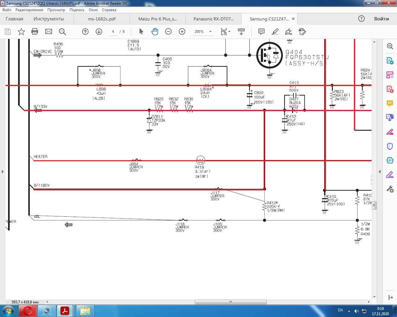

А где этот накальный резистор? По схеме не пойму, это одноваттный резистор на 3,3 Ома? (R418)

[uquote="Олегыч1",url="/forum/viewtopic.php?p=3925559#p3925559"]А где этот накальный резистор?[/uquote]
:dont_know: Я понятия не имею, да и ящик не у меня. Помнится, у Самсунгов были два резистора в накале - и на большой плате, и на ПК. Но это неточно, схема должна подсказать. Возможно, надо будет перемкнуть бОльший резистор и он ещё сколько то поработает без прострелов.

Сообщение Олегыч1 »
На плате кинескопа точно нет. А вот на главной плате все сомневаюсь... Посмотрите, это он под названием R418?

Сообщение Чумак »
Да, 418, его замкнуть. А на ПК по идее тоже должен быть в этой же цепи последовательно... но он совсем мелкоомный его как раз оставить... или, если его нет, заменить 418-й на поменьше, при котором ТВ будет работать... можно даже параллельно 418-му ставить и смотреть... подбирать, значить...

Сообщение Олегыч1 »
Замкнул R418, но результата ноль. Кинескоп не стартует. Может в чем-то еще неисправность?
