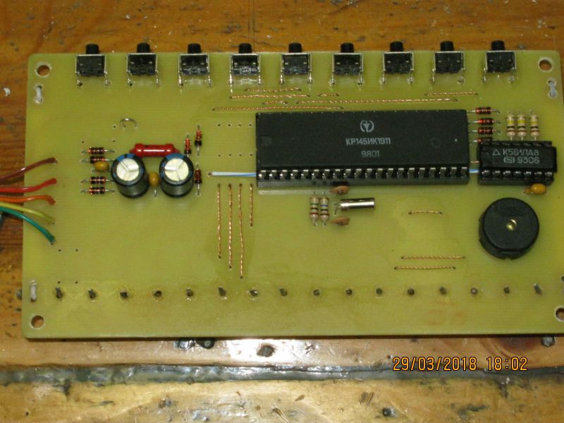

А насколько что "греется", всегда можно посчитать.
Если у вас резистор 0,25 ватта, то этого может быть недостаточно.. Вот у меня в часах-
видно, над электролитами стоит "балластный" резистор МЛТ 0,5, его номинал рассчитан так, чтобы ток через стабилитроны был ~ 10 мА. Когда с трансформатора поступало ~ 24 вольта переменки (~ 33 вольта на конденсаторе после выпрямителя) он стоял 560 Ом, (ток около 11 мА), и на нём рассеивалось 0,065 ватта (чуть- чуть тёпленький), а когда мне попался мелкий трансформатор от какого- то калькулятора, но с него на конденсаторе после выпрямителя получилось ~ 60 вольт, то резистор пришлось заменить на 3,2 кОм, и на резисторе стало выделяться 0,34 ватта (для МЛТ 0,5 это допустимо, но резистор стал весьма ощутимо тёпленьким..
Зная закон Ома и имея вот такую "шпаргалку"-
можно много чего посчитать..
