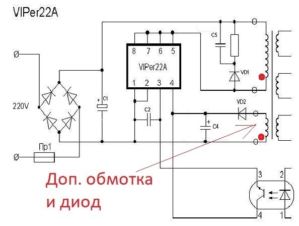

Viper22a тоже уже едет, его сразу взял... А как его подцепить, не подскажете?
Есть же вероятность, что с ним мимо. А это снова месяц ожиданий. Вот и подбираю...

Так все просто. Ее типовая схема почти такая-же.
Если не заработает, поменять местами концы дополнительной обмотки.
Что смущает, viper22a работает на 60 кГц. Трансформатор в моей зарядке, думаю, был расчитан на явно более высокую частоту. Т.е. выходные конденсаторы 2А выходного тока не осилят.

Карбофос, от же ж, с этим поиском аналогов (прошу прощения), совсем забыл о том, что для viper22a нужна доп. обмотка :(
Потому он, пока, и "забракован". Я ищу без-доп-обмоточный (как TNY268), с внутренним само-питанием. Трансформатор совсем маленький. Вполне возможно, он действительно на более чем 60 кГц должен работать... Это тоже одна из причин поглядывания в сторону TNY268, там обещают до 132 kHz...

AlexBee, ну тогда одна дорога - резать дороги (каламбур). Только я бы для начала TNY на проводах подвесил. Заработает, тогда можно химичить с дорожками. Да и не так уж много резать придётся. К тому же TNY есть разных серий 26* и 27* с разной распиновкой.
