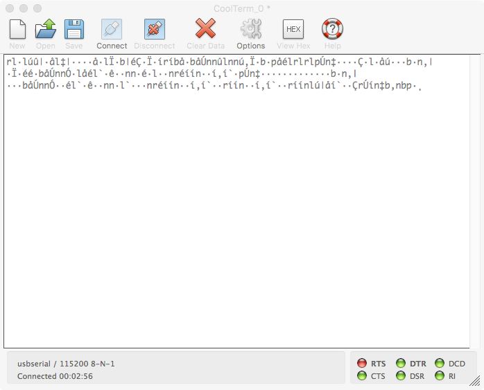

Всем доброго времени суток.
Есть такой модуль с конвертором уровней:
https://aliexpress.ru/item/33000086175.html
И есть такой адаптер на PL2303:
https://belchip.by/product/?selected_product=47603
Суть в том, что подключая модуль к адаптеру в терминале кракозябры на любых скоростях. Китайцы пишут что:
Код: Выделить всё
>Serial port baud rate: 115200 (default), can be modified to other values by AT command
>Serial communication format: 8N1
Но реально модуль показывает то, что я приложил на скриншоте.
Тут кто то написал что бутлоадер работает на скорости 74880, я попробовал подключится другой программой т.к. CoolTerm не поддерживает нестандартные скорости - та же фигня, кракозябры.
https://arduino.stackexchange.com/quest ... al-on-boot
Единственное что я заметил, что на скорости 115200 нажимая ресет на "материнской" плате esp8266 кракозябры в терминале одни и теже, всегда. А на других скоростях они рандомные. Т.е. вроде скорость правильная, но что-то все равно не так. Сам адаптер 100% рабочий т.к. я пробовал его с китайским клоном Arduino Nano v3, и все работает ок на стандартной 115200/8/N/1.
Я все делаю на компе с macOs, но на Win10 на другом компьютере тоже самое. NodeMCU на компе с Win10 не видит модуль тоже.
Может у кого есть идеи что с этим делать?
Сообщения: 3011
Зарегистрирован: Вс окт 02, 2016 07:34:45
Сообщение ART_ME »
Я в таких случаях первым делом провожу лечение с помощью flash_download_tool.
Причем это касается не только ESP8266, но и ESP32.
Сообщения: 1778
Зарегистрирован: Вт авг 15, 2017 10:51:13
Сообщение jcxz »
[uquote="log4x4",url="/forum/viewtopic.php?p=4451740#p4451740"]Может у кого есть идеи что с этим делать?[/uquote]Посмотреть логическим анализатором что творится на TXD.
PS: И я бы заменил PL2303 на что-то получше: FTDI или CP21xx.
Сообщения: 106
Зарегистрирован: Вт ноя 15, 2022 19:55:25
Сообщение log4x4 »
[uquote="jcxz",url="/forum/viewtopic.php?p=4451837#p4451837"][uquote="log4x4",url="/forum/viewtopic.php?p=4451740#p4451740"]Может у кого есть идеи что с этим делать?[/uquote]Посмотреть логическим анализатором что творится на TXD.
PS: И я бы заменил PL2303 на что-то получше: FTDI или CP21xx.[/uquote]
Я посмотрел, где уровень 3.3в это на самом ESP8266, где 5в- это после конвертора уровней на транзисторах. Выглядит все норм.
ART_ME писал(а):Я в таких случаях первым делом провожу лечение с помощью flash_download_tool.
Модуль вообще никак не определяется, я пробовал скачать программу эту пишет что на COM порту коннекта нет, хоть и автоматически определяет COM5 порт, у меня туда назвачен адаптер. NodeMCU тоже его определяет, и ошибка такая же.

Сообщения: 106
Сообщение log4x4 »
Там нечего показывать - нет коннекта и все. Короче на винде какой то мрак, адаптер определяется в самой винде вроде как, но почти все приложения его не видят, кроме NodeMCU что ставит дефолтно COM5 порт. PuTTY и zoc8 (использую его на маке) не видят. Что-то с драйвером, т.к. в Диспетчере устройств висит устройство с угрожающей надписью "Phased out". И он определяет чип как PL2303HXA. Маркировка на самом чипе затерта. Может подделка?
Я пошел другим путем - основной компьютер у меня Mac (Hackintosh), на нем хоть какая то активность в терминале есть. Я в среду ардуино попытался установить библиотеку от ESP8266, добавив кастомный сорс:
https://arduino.esp8266.com/stable/pack ... index.json
Закачал ESP8266 бандл в "менеджере плат", выставил в Arduino IDE плату "Generic ESP 8266 Module" и выставив скорость 74880 бод, я увидел нормальную строку бутлоадера в терминале самой ардуино!
Осмысленный текст есть, и похоже что прошивки в модуле нет вообще. Надо прошить, но на Mac не нашел программ с интерфейсом, пришлось через консоль что-то придумывать. Мучался час, прежде чем поставил Python3, разобрался какого формата команды на маке (все немного отличается от Linux, например), пока поставил модуль esptool для прошивки, пока подобрал формат команды.. и модуль НЕОЖИДАННО прошился. Хотя почему то программа ругнулась что чип не ESP8266, а 8285. Хотя на самом металлическом экране написано ESP8266MOD. Ниже пример работающих команд на маке после установки Python3. Прошивка взята из этого проекта: https://github.com/beckdac/ESP8266-transparent-bridge

Переключив свитч с PROGRAM на UART - в терминале следующая лабуда. Похоже на ошибку чтения флеш:
Код: Выделить всё
 ets Jan  8 2013,rst cause:2, boot mode:(3,6)
load 0x40100000, len 29756, room 16
tail 12
chksum 0xef
ho 0 tail 12 room 4
load 0x88888888, len -2004318072, room 12
flash read err, ets_unpack_flash_code
ets_main.c

И заново перепрошил прошивку - тоже самое. Пока не знаю что делать. Ну и понятно никакой WiFi сети новой нет.

Сообщения: 106
Сообщение log4x4 »
[uquote="ART_ME",url="/forum/viewtopic.php?p=4457582#p4457582"][uquote="log4x4",url="/forum/viewtopic.php?p=4453263#p4453263"]Модуль вообще никак не определяется, я пробовал скачать программу эту пишет что на COM порту коннекта нет, хоть и автоматически определяет COM5 порт, у меня туда назвачен адаптер.[/uquote]
Вопрос о скринах был задан потому, что flash_download_tool сама порт не определяет, его и скорость нужно указать вручную.[/uquote]
На винде ничего не определяется. Драйвер я ставил с оффсайта Profilic. Даже более - осмысленный текст получилось увидеть (и даже прошить) только после мытарств с средой Arduino и ее Serial Monitor и установкой библиотеки поддержки ESP8266. В других терминальных программах типо CoolTerm, zoc8, Serial - и на маке всякий мусор.
Вообщем помучался я еще, попытался залить еще вот эту прошивку:
https://github.com/jeelabs/esp-link
Почему то esp-tool ругается что не может подключится к модулю. Жесть..
Я попробовал из самой Arduino стандартный Example для модулей ESP8266 из File->Examples->ESP8266WiFi->WiFiTelnetToSerial с таким кодом:

Он прошился успешно, я его перезагрузил и теперь помаргивает синий светодиод на модуле, но никакой сети нет
В терминале уже это:
Код: Выделить всё
ets Jan  8 2013,rst cause:2, boot mode:(3,7)
load 0x4010f000, len 3424, room 16
tail 0
chksum 0x2e
load 0x3fff20b8, len 40, room 8
tail 0
chksum 0x2b
csum 0x2b
v00045370
~ld
rf cal sector: 252
freq trace enable 0
rf[112] : 0⸮
