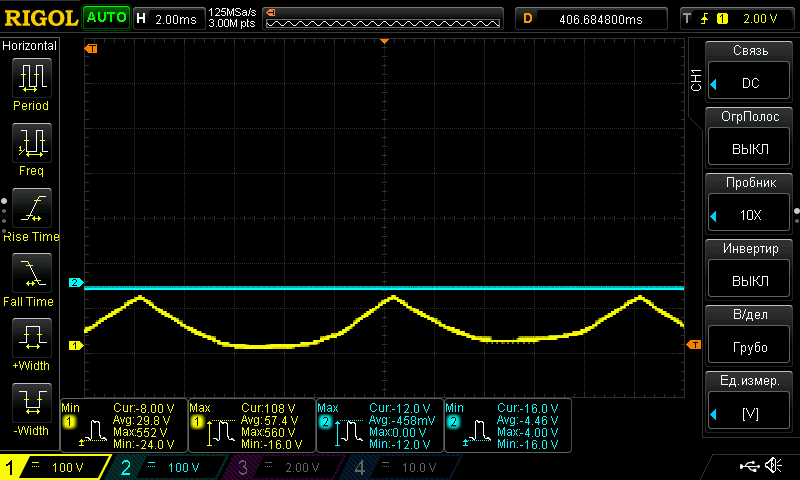

Разобраться бы со звоном и помехами на логике....
Просто у меня есть ещё один такой же (правда, до меня ещё сгоревший) ЧП. Я с него мозги подкидывал. Беда ровно такая же.....по-этому я на мозги не грешил....
Да какие они рабочие.... Чуть лучше, чем предыдущее. Транзистор БЕЗ нагрузки перегревается..... При этом лампа не светится.
Добавлено after 1 hour 19 minutes 53 seconds:
Если относительно эмитера на коллекторе верхнего плеча при отсутсвии дрыганья на затворе творится вот такая чертовщина- это значит ключ того ?
Такая беда на двух плечах. На 3-ем на коллекторе напряжение питания.

Я вижу два луча. Как подключен осциллограф?
Сообщения: 93
Зарегистрирован: Вт июн 07, 2016 08:03:26
Сообщение Flyguy.by »
[uquote="pavel2000",url="/forum/viewtopic.php?p=4028030#p4028030"]Я вижу два луча. Как подключен осциллограф?[/uquote]
Желтый - коллектор, синий - затвор. Крокодил - эмиттер.
Прикол в том, что ни чего не греется.... На нижних эмиттерах - тишина.

вобщето то что там обязано быть паузы на нуле(DEAD TIME) я не вижу для IGBT они должнв быть не мене 2мс при 50гц инвертора-с модифицированым синусом или дло 1.5-2uS для инвертора чистый синус где синусоида генерируется за счет Вчшим и ФНЧ на выходе
Добавлено after 1 minute 39 seconds:
и этота DEAD TIME должно быть не толка для каждой фазв но и межфазные интервалы но там тайминги иные все это рулится контролером

Где-то у вас непропай управления нижним ключом.
Вот эта херня как-бы намекает.

Если это действительно так, какая, на ваш взгляд, деталь сбоит ? Я схему драйвера скидывал. Или как Вашу гипотезу проверить ?
И 1 вопрос остался без ответа - почему на коллекторе такая бяка. Получается нижний ключ в плече, на котором на верхнем ключе, относительно его эмиттера, сетевое напряжение, пробит ? А на этих, где мусор - норм ?

ну так как проверить - запитать, навесить лампочек - чтобы по детали протекал ток. Смотреть осциллограммы, сравнивать фактическое с ожидаемым.
