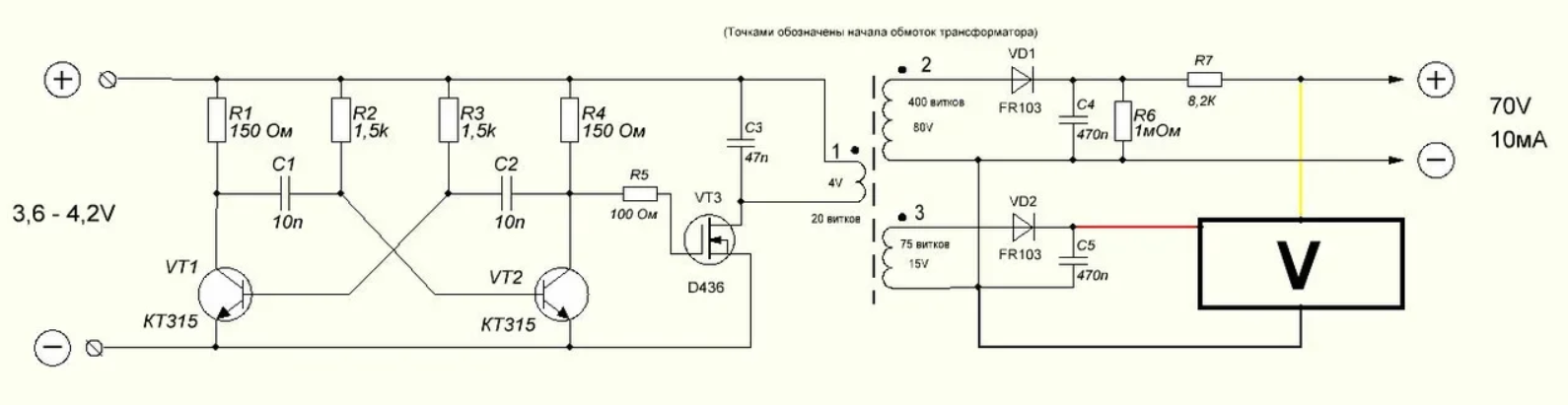

Re: LED-тестер
Не вижу стабилизатора тока.
Стабилизации нет при этом питать это чудо надо от непонятно где добытых ровно 6в.
Видел и попроще схемы и поумнее, вроде такой.
Возможно тогда ака не понимал что надо, древнее видео.
le_cheval, ага размечтался, не заработает она с маломощным низковольтным транзистором.
На ключе 300в, эта схема никогда не даст на выходе больше чем по даташиту на транзистор.
Кроме того это DCDC на дросселе, там токи амперы как минимум, маломощный резистор будет работать хуже чем прерыватель на графитных контактах.
Martin76, у меня от 20ма дымок повалил из под плохо припаеных светодиодов(мной же но не суть), так что вполне себе прибор. Хотя в разрыве провода приборчика стоит 3мм светодиод и в общем то приборчик проверяется замыканием проводов
Re: LED-тестер
Отчего бы не заработать? Даже начала и концы обмоток реалистично указаны.
Полевик в этом случае надо выбрать с логическими уровнями, а транзисторы - вообще любые.
74LS00, что я там писал, емнип - "Для такой простой задачи достаточно генератора на всего-то одном биполярном (полевые требуют относительно высоких напряжений на затворе) транзисторе, батарейки на полтора вольта и повышающей обмотки с соотв. диодом."
Разумеется, схема - ДРУГАЯ.
Что я там ещё писал, емнип - "ПОВЫШАЮЩЕЙ ОБМОТКИ".
Разумеется, вся схема - автотрансформаторная. Этак меньше потери. А с, к примеру, 10-вольтного (такой ещё и отыскать непросто.) транзистора на полтора вольта питания с повышающей обмоткой не то, что 300, а и 300 000 вольт можно получить, но я такие обмотки мотать не стану, а на 300 уж ладно, так и быть, но не на кольце, разумеется.
Желание выдать на выходе большие токи мне не шибко понятно. Это ведь - просто тестер, им отыскивают косяки, и если он выдаёт сотни и больше миллиампер, а вы перепутали полярность (Что - обычное дело при тестировании. На светодиодах ведь ничего не написано, а дорожки часто залиты белым лаком, через который не особо разглядишь, что как соединено. Да и человеческий фактор со счетов не сбросишь.) - кирдык светодиодам.

Re: LED-тестер
le_cheval, врешь от 10в транзистора даже 10в не получите....
и хоть повышайкам хот просто инвертор ОХ
Re: LED-тестер
[uquote="musor",url="/forum/viewtopic.php?p=4112569#p4112569"]le_cheval, врешь от 10в транзистора даже 10в не получите....
и хоть повышайкам хот просто инвертор ОХ[/uquote]
Забавно. Я полагал Вас культурнее. И опытнее.
Я ведь упомянул про повышающую обмотку. Никогда не сталкивались с (авто)трансформаторами?
А ведь такие, поверьте, бывают...
- musor
- Друг Кота
- Сообщения: 39197
Re: LED-тестер
le_cheval, вы калега хотяб почитали мои посты и посмотрели на рейтинги ПОРОЖНЯКА Я НЕ ГОНЮ! толка правду -матку иногда чуть грубо но C'est La Vie,
у меня 2диплома и полученых а не купленых, я преподавал студням в Вузе...если это кого щас ваше парит...
я думаю вы таки когданить почитате мои Труды и найдете мужество Извениться...хотя щас это не в моде...
поясняю для тех котоф хто вчерась слез с танка
кроме питания на колекторе/стоке дейтвует отраженый импулс трансформированый из выходной обмотки +ЭДС от индукции расеяния ...даже при идеалном теоретическом тране(сферическом кане в вакуме) оно превысит ваши 10в
далще обсуждать сей тезис не вижу смысла учите матчасть потом можно продолжить
Re: LED-тестер
Даже несмотря (а возможно, и по причине...) на Вашу Великую Учёность, очень сложно порой понять Ваши Мысли и язык, коим они изложены, к примеру - "кроме питания на колекторе/стоке дейтвует отраженый импулс трансформированый из выходной обмотки +ЭДС от индукции расеяния ...даже при идеалном теоретическом тране(сферическом кане в вакуме) оно превысит ваши 10в".
При чём тут вообще напряжение на коллекторе, если наша задача - получить, к примеру, 300 вольт на ВЫХОДЕ УСТРОЙСТВА?
Кстати, в предыдущем Вашем сообщении Вы противоречили сами себе, утверждая, что "от 10в транзистора даже 10в не получите...."
Разумеется, лучше использовать ЭДС самоиндукции (которую Вы, вероятно, называете "отраженый импулс трансформированый из выходной обмотки", если я верно понимаю Вашу Оригинальную Терминологию.), чем её не использовать - этак и напряжение на выходе поболе будет, да и нагрузка на транзистор снизится.
Именно так и строятся обратно-ходовые преобразователи, называемые Вами "ОХ".

хочу собрать LED тестер!
но уважаемы преподаватели и грамотные люди вы меряетесь своими ... заслугами, а конкретики нет.
схему автора обоср... я предложил другую
??? где ошибки или альтернатива?
может свой вариант выставите на показ, обращаюсь к преподавателю.
ссылку на труды- я с удовольствием почитаю.я думаю вы таки когданить почитате мои Труды
