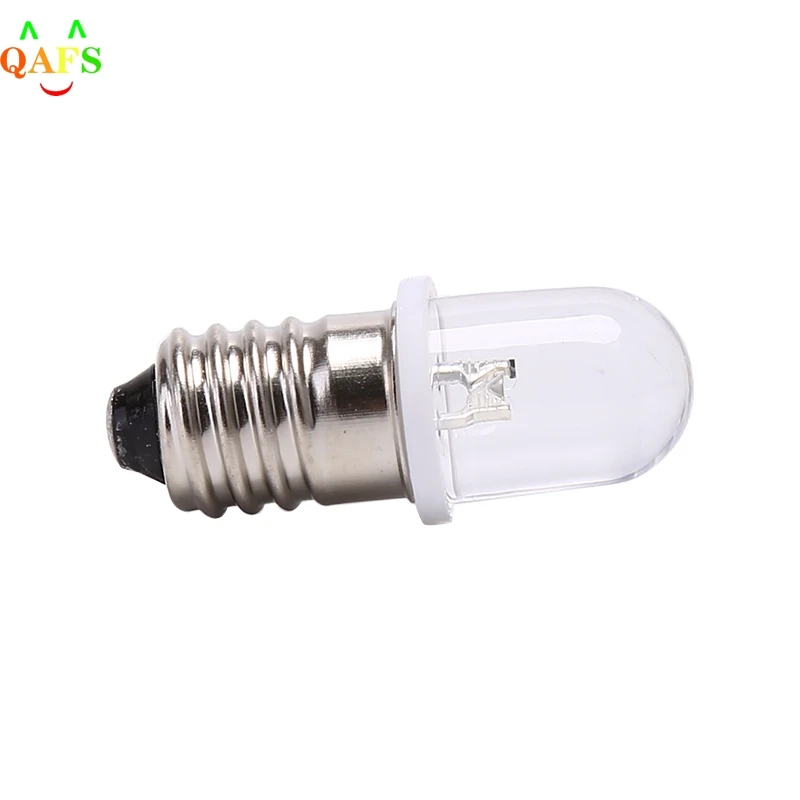

А вот такой светодиод:
вообще, при желании, можно в "лампочку" превратить.
Взять цоколь от лампочки "для карманного фонаря" улалить стекло и ту фигню, которой это стекло к цоколю приклеено, диод спрятать в цоколе (хотя я, в принципе, сомневаюсь в его необходимости) а сам светодиод закрепить на цоколе, хотя бы даже "спер :facepalm: ТЕРмоклеем" :))) :))) ...
