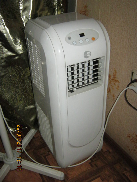

Сообщения: 44339
Ну, вы тут обсуждать будете.. У меня мобильный кондиционер 6000BTU окна я особо не законопачивал, сбрасывает температуру в комнате 15 квадратов, потолок 3 метра, 4-ый (верхний) этаж- с 26 до 23 градусов примерно за час-полтора. Но, уже минут через 20 становится комфортнее, чем без кондиционера. Он, кроме температуру, ещё и воздух сушит, а при более сухом воздухе жара легче переносится.
Вот такой кондиционер:
Вот так сделан "выхлоп"-
