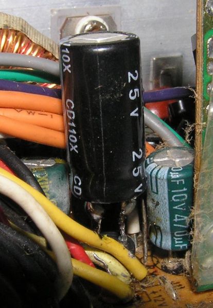

Когда добавляю нагрузку в одной линии, поднимается напряжение в другой. Нужен компромисс. Блочёк слабый, времен Пентиум 2.

Однако, когда подключил материнку, напряжение оказалось 12,6 В, а когда убрал эти 10 Ом по 5-вольтовой линии, напряжения 12 и 5 стали нормальными. А вот по минусам фигня: -9 и -19 вольт. Только зашёл а BIOS, раздался сильный хлопок, и я выключил. Взорвался новый электролит 1000х16 на линии +12, недавно пришедший с Али. Такие же зелёные конденсаторы из другой посылки 1800х10 вздулись уже в кульке через 2 недели!
Поставил 1000х25.
