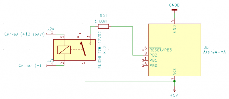

Вот еще вопрос возник. Немного подумав над схемой и её работой выяснил что два входа у меня фактически обрабатываются программно как логическое "И" и можно их заменить на 1 вход просто реализовав это "И" до контроллера. Получилась вот такая схема:
Из свободных корпусов на плате у меня есть еще 3 инвертирующих триггера шмидта пока подключенных никуда. Логика работы входов такова что они или висят в воздухе или подключены к соответственно +12 и земле. Время реакции контроллера на них плюс-минус секунда не критичны. Сигнал идет практически постоянный. Реализация как на следующей схеме полностью бы удовлетворила но как-то на реле реализовывать не спортивно.
Подскажите что-нить полезное пожалуйста. Ну или ткните носом в ляп.

Transistor AND.
Покажете (если есть и не секрет :) ) фрагмент кода против нежелательного самосрабатывания входов. Понимаю так, что устройство отключается от глав. ел. ключ автомобиля? Многие параз. эффекты возможны, например. статические, искровые источники от грозы, коллекторный двигательи т.д. Наверняка не понравится поведение схемы, если напр. окна и др. открываются или закрываются самопроизвольно :).

[uquote="Retrograd",url="/forum/viewtopic.php?p=4269363#p4269363"]и можно их заменить на 1 вход просто реализовав это "И" до контроллера. Получилась вот такая схема:[/uquote]
Ваша схема не реализует лог "И" так как МК никак не сможет "видеть" присутствие сигнала "Сигнал (+12 вольт)"… из-за подтяжки резистора R42. И будет всегда реагировать только на сигнал "Сигнал (-12 вольт)" не зависимо от присутствия сигнала "Сигнал (+12 вольт)"… :)
Не знаю будет ли эта схема полезна для вас так как всё на том же оптроне (как предлагал ранее)… :)

За схемку спасибо. Код не секретный но я его еще только пишу. В проекте во первых антидребезг через опрос входов по таймеру с интервалом 25 миллисекунд. А во вторых думаю что напишу что-то из серии игнорирования слишком коротких изменений сигнала. Выходы, как видно на схеме, подтянуты на управляющем транзисторе к земле на базу. То есть мелкие всплески вряд-ли смогут открыть транзистор и заставить исполнительное сработать. Входы тоже все сделаны с внешней подтяжкой. Кроме прочего всё еще обдумываю идею VNS с оптронной развязкой. Как лютому перестраховщику идея мне нравится. Но пока не уверен что смогу реализовать по причине того что живу в глухомани и не факт что смогу быстро добыть нужные детали. Ну а касательно не понравится, то схема встанет на мою машину и в случае чего мне с её адекватностью и разбираться. :)) Если будет интересно потом выложу и схему и код и всё что еще будет по этому проекту.
VNS писал(а):Ваша схема не реализует лог "И" так как МК никак не сможет "видеть" присутствие сигнала "Сигнал (+12 вольт)"… из-за подтяжки резистора R42. И будет всегда реагировать только на сигнал "Сигнал (-12 вольт)" не зависимо от присутствия сигнала "Сигнал (+12 вольт)"… :)
Логично черт возьми. :)) Диоды то D25 и D26 надо в другую сторону ставить. Вот правильная схема:
VNS писал(а):Не знаю будет ли эта схема полезна для вас так как всё на том же оптроне (как предлагал ранее)… :)
Конечно полезна. Когда Вы сказали про оптроны я о них оч серьезно задумался. Вопрос сейчас только о их цене и возможности их быстро купить. Быстро это пара недель. Потому как потом выдвигаюсь в дорогу и некоторое время будет не до МК.

[uquote="Retrograd",url="/forum/viewtopic.php?p=4269523#p4269523"]Диоды то D25 и D26 надо в другую сторону ставить. Вот правильная схема:[/uquote]
:)) И эта схема так же не верна… в данной схеме с диодами как в той басне Крылова "Квартет"… " - А вы, друзья, как ни садитесь, Все в музыканты не годитесь…" ну нет тут "И" хоть тресни… :roll: Логика "И" организована в моём примере на оптроне и у veso74 на транзисторах… вот эти схемы чётко реализуют "И", а ваша схема от слова никак… :dont_know: вот взгляните на неё внимательно… когда нет сигнала (минус и плюс), на выводе МК будет лог 0, как только появится сигнал (минус), то на выводе МК появится напряжение 2,8 В… как думаете, такой уровень напряжения МК как воспримет? Правильно, скорее как лог 1… ну а когда появится сигнал (плюс), то напряжение на выводе МК поднимется почти до напряжения питания… и что это изменит? Правильно, ничего, так как МК уже при сигнале (минус) уже отработает свой алгоритм. :wink:

[uquote="Jack_A",url="/forum/viewtopic.php?p=4269529#p4269529"]Если бы у меня был автомобиль :) и я для него ваял какую-нибудь феровину (конечно, не связанную с безопасностью движения - так сервис, комфорт) - то:
1. Если не слишком сложный алгоритм, то обошёлся бы без МК вообще - старая добрая логика не знает, что такое "флеш слетела", "зависание" и т.п.
2. Если уж без МК громоздко выходит - МКшную часть полностью изолировал бы - по питанию, входам, выходам.
Входы - через оптроны с гасящими выброс RC-цепочками, выходы - через дубовую, как бетон, ВПЛ типа К511.
Но как выяснилось уже в ходе темы, я - старый ретроград (не по нику, а по сути :) ), не жалеющий ради надёжной работы несколько рублей и десятков миллиампер. Поэтому следовать моим рекомендациям не советую.[/uquote]
Вы хоть не по нику. А я и по сути по нику ретроград. :)) И да. Все дубово на релюхах и диодах с перестраховкой не хуже военной. :) Но когда-то надо менять ситуацию. И потому именно МК. Да, где-то внутри истошно и страшно визжит чертик который орет что все сломается, зависнет и перестанет работать. Но иногда просто надо взять и сделать не так как привык. :)
