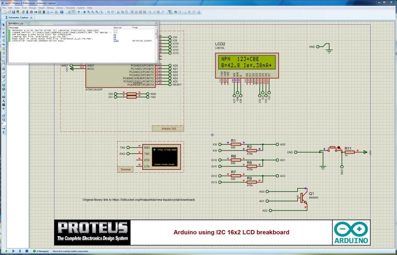

Для начала смоделируй на своем протезе такую схему. Заработает или нет?
Библиотеку для нано возьми здесь
https://www.theengineeringprojects.com/ ... oteus.html
И какая версия Proteus у тебя? Я могу поковырятся только в 7 версии

Версия 8.15

Да, схема работает, led мигает

Отлично! Теперь давай ссылку на оригинальный проект "ArduTester_1_13". Посмотрим что там за схемотехника от создателей девайса и какие заголовочные инклюды нужны для эмуляции

[uquote="ARSA",url="/forum/viewtopic.php?p=4324309#p4324309"]А Что вы изменили?[/uquote]
Во первых... оверквотинг не нужно делать. Правило форума
А все остальное просто. Скомпилировал оригинальный проект в среде Arduino IDE 2.0.2 и подсунул
результирующий HEX в твое художество в протеусе.
