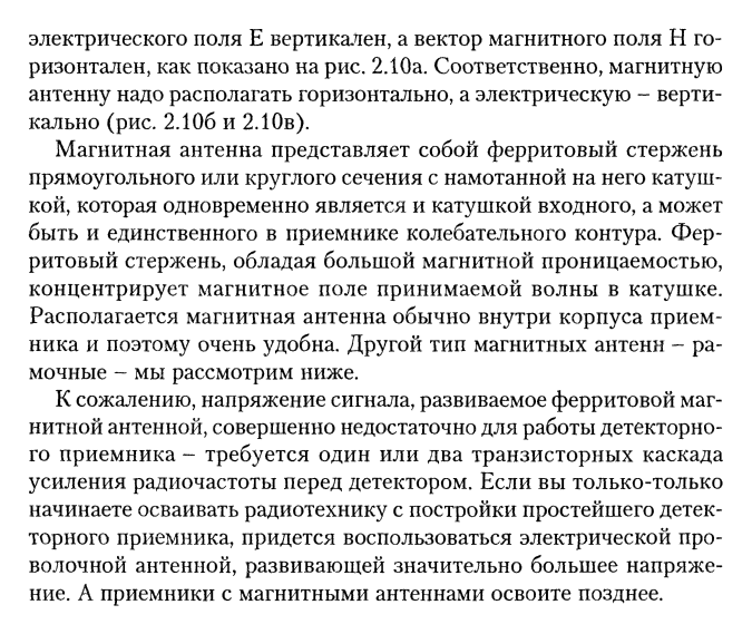

Есть классика "Простые приёмники АМ сигналов", автор Поляков В. Т.
Там популярно разжёвано и про магнитные антенны в том числе - и почему магнитная антенна столь малых размеров принимает столь длинные волны.

[uquote="murzistor",url="/forum/viewtopic.php?p=4360294#p4360294"]Там популярно разжёвано и про магнитные антенны в том числе - и почему магнитная антенна столь малых размеров принимает столь длинные волны[/uquote]???
это все?

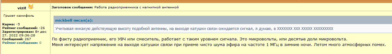

[uquote="КРАМ",url="/forum/viewtopic.php?p=4361671#p4361671"]вытянуть сигнал из под помехи[/uquote]Я не о помехе говорил, а об уровне шума эфира.
[uquote="КРАМ",url="/forum/viewtopic.php?p=4361671#p4361671"]при сложных видах модуляции можно вытащить сигнал лежащий ниже помех[/uquote]Согласен. Большое спасибо за инфо! Но меня интересует только АМ.
[uquote="vizit",url="/forum/viewtopic.php?p=4362118#p4362118"]Я не о помехе говорил, а об уровне шума эфира.[/uquote]
Шум, любезный, это сигнал определенного спектрального состава. Он не генерируется в эфире. В эфире вообще мало что генерируется. Тем более в обсуждаемом диапазоне частот.
То, о чем вы рассуждаете - это обычные промышленные и бытовые помехи от огромного количества разнообразных источников с разной интенсивностью и с разным местоположением относительно приемника.
Чтобы говорить не о помехах, а о шуме, нужно иметь очень большое усиление в тракте приема, тогда будет влиять шум входных каскадов самого приемника.
- Сообщения: 684
- Зарегистрирован: Вт дек 27, 2022 09:36:28
[uquote="КРАМ",url="/forum/viewtopic.php?p=4362159#p4362159"]То, о чем вы рассуждаете - это обычные промышленные и бытовые помехи[/uquote]Я не рассматриваю помехи. Что такое помехи я хорошо знаю. Меня интересует напряженность эл. магн. поля атмосфеоных шумов с частотой около 1 МГц в зимнюю ночь. Помехи - отдельная тема.[uquote="КРАМ",url="/forum/viewtopic.php?p=4362159#p4362159"]Чтобы говорить не о помехах, а о шуме, нужно иметь очень большое усиление в тракте приема, тогда будет влиять шум входных каскадов самого приемника.[/uquote]Очень большое усиление - это сколько? Как узнать значение напряжения эфирных шумов подводимого ко входу радиотракта с катушки связи МА (ферритовой, не рамка)? Портативного ВЧ микровольтметра у меня нет. Важно, что бы приемник "слышал" атмочферные шумы. Все остальное - динамика, АРУ, полоса пропускания по ПЧ и др. сейчас не рассматривается.
