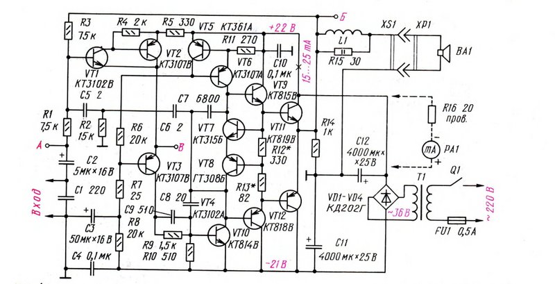

..вобщета это касается всех усилителей Акулиничева..As писал(а):...Это про который из усилителей Акулиничева?
..причем, нормально не работает ни один..
..в свое время на работе 5 человек паяли ВОТ ЭТО..
..отнюдь неглупые, причем, люди - имеющие приличный опыт разработки..ни у кого из 5-и эта херня не заработала сразу - не держался нужный ток покоя, усилитель возбуждался, к нему невозможно было подключить темброблок - жуткий фон..
..все пофиксили - нормально пересчитали узел стабилизации тока покоя ВК, выкинув из него германиевый транзистор и разместив управляющие т-ры на теплоотводе ВК..пересчитали коррекцию (С5, С6, С9) - сентенция на указанные номиналы была такая "ну дебил, мля"..
..послушали - уныло гавно...да еще и мощность маленькая..
..дело было в середине 90-х, тогда уже было с чем сравнивать..
- Сообщения: 27060
В 80 годы я изготовил несколько штук усилителей Акулинтчева и повозиться пришлось лишь с стерео вариантом этого усилителя.
Да, в нем есть нестандартная для стандартных воззрений на правила построения симметричных усилителей. А именно в том, что устойчивость усилителя по постоянному току обеспечивается подвешенной изолированной землёй лишь по переменному току.
Попытки перевести этот момент на общую землю по постоянному току убивают работу усилителя. Поэтому "нормальное даухполярное" питание не для него. И мало того, стерео вариант этого усилителя необходимо записывать от двух независимых обмоток трансформатора и выпрямителей. И если в усилителе присутствует предварительный усилитель, то его также необходимо записывать от отдельных обмоток трансформатора.
Гт308 как раз и обеспечивал необходимый режим выходного каскада с требуемой характеристикой термостабильности. Попытки заменить его на кремний приводили лишь к ухудшению свойств усилителя.
Для домашнего усилителя мощности его вполне хватало, а что касается звучания - то даже не аудиофилы легко выявляли его из ряда стандартных усилителей того времени, и причем именно за его "теплое сочное" , Я бы сказал - домашнее звучание.

Поговорил обстоятельно с товарищем насчёт УСя Акулиничева.
У них на производстве ЭТОТ УСь сделали более 10 человек.
Говорит, что ЛЮБОЙ УСь требует НАЛАДКИ, и этот тоже.
Тоесть их 'подгоняли'.
По КАЧЕСТВУ - говорит, что сравнивали и уХами и приборно (приборы у них были ЛУЧШИЕ в СССР, импортные и наши и 'антишумовая камера' с прецезионной акустикой)
Так вот, из всего что было из УСей в 80_90е годы, УСь Акулиничева ЛУЧШИЙ в пределе мощностей ДО 10 ватт.
По всем параметрам.
В 21м веке, говорит, уже есть и более лучшие схемные решения. НО, они намного сложнее схемотехнически - 'не для самодельщиков'.
Заодно вскользь упомянули в разговоре УСи Агеева и Шушурина.
Коротко - у него об них КУЧКА критики, это относительно Акулиничева.
От себя добавлю - под 'самодельщиками' НАДО правильно понимать людей типа меня, без электронного образования и со средним опытом паяния. Тоесть которые что то понимают, и сами что то относительно несложное паяют.
А вот УСи типа Акулиничева, это к 'профессионалам'...

ssc, ВЫ НЕ ЗАДУМЫВАЛИСЬ ПАОЧЕМУ В ЭТОМ КРИВОМ НЕДО УСИЛКЕ которй почемуто хвалили лошки
стоит герыч в ток покоявом каскаде ?? наверно потому что у автора в тумбочке не нашлось КТ361Г(е) схемотехника извесная давно и доволно убога кастрированя автором под свое гавно из под кровати(из тумбочки)...
ка вы правилно заметили еслм ВСЕ косяки таки убрать поднапрягщись получим УНЫЛОЕ ГАВНО... примерно также (даже чуть получше)3вучит тда 2030 но в отличие от этой гавносхемы устранения косякоф и танцеф с бубном не трекбует и работает сразу

Из Акулиничева я собирал два усилителя, причем, один - с "творческой переработкой" (он нужен мне был для замены контрольного усилителя Орбиты-106...). Второй - "с синфазным стабилизатором режима", весьма интересная схема, хорошая степень симметрии и два дифкаскада, звук на то время понравился вполне, хотя с Радиотехникой я его не сравнивал (должны быть похожи...)
..мне об этом думать незачем - пусть об этом думает тот, кто публикуется..musor писал(а):ssc, ВЫ НЕ ЗАДУМЫВАЛИСЬ ПАОЧЕМУ В ЭТОМ КРИВОМ НЕДО УСИЛКЕ которй почемуто хвалили лошки
..полагаю, что просто не было доступа к оригиналу статьи для детального расчёта узла компенсации - корректор Хауксфорда не только поддерживает ток покоя, но еще и снижает искажения..

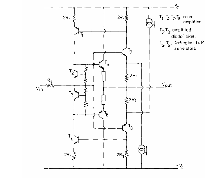

..впервые Хауксфорд опубликовал свои наработки в "Journal of Audio Engineering Society" (AES) в 1981 году - довольно специфичное издание, в СССР на тот момент практически недоступное..
..фрагмент схемы корректора ниже
..там же, в этой статье, рассматривается теоретическая модель с методикой расчета..видимо, Аукулиничев в то время просто не мог найти эту статью..
..ниочем - любой усилитель требует наладки - чисто технологических процедур, при котором заявленные метрологические характеристики обеспечиваются автоматически...например - установки тока покоя..но никак не коррекции АЧХ, устранения возбуждения и пр. - если это так, то это сырая любительская поделка..АВК писал(а):Поговорил обстоятельно с товарищем насчёт УСя Акулиничева.

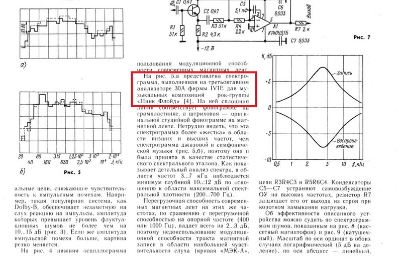

..вот тока не надо мне тут свистеть - нормальная метрология в СССР была практически недоступна, в частности, широкополосные анализаторы спектра и прецизионные трекинговые генераторы - их просто не было нигде..АВК писал(а):По КАЧЕСТВУ - говорит, что сравнивали и уХами и приборно (приборы у них были ЛУЧШИЕ в СССР, импортные и наши и 'антишумовая камера' с прецезионной акустикой)
По всем параметрам.

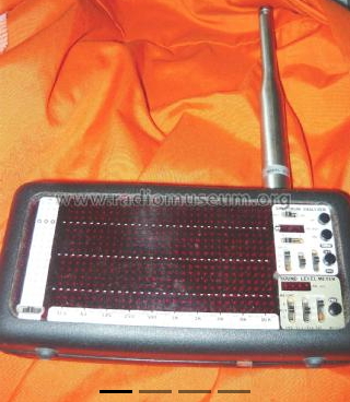

..такое оборудования на тот момент времени выпускалось только по заказу производящих звуковую технику компаний и стоило конских денег - до нескольких сотен тысяч вечнозеленых бумажек и более. С учетом государственной монополии на экспорт/импорт и жадности чиновников наврядли оно могло быть приобретено..
..как пример такого пиздабольства - одна из статей тов. Сухова..
..машинка для того времени прямо скажем - не очень дешовая, и нечасто встречающаяся - вот как оно выглядит..
..даже нач. КБ стало интересно - что это за зверь такой, написал в редакцию "Радио" письмо с просьбой переслать тов. Сухову с тем, чтобы он сфоткал этот чудо прибор и заодно свою спектрограмму..начальнику уже хорошо за 70..до сих пор ждет..
..тут такой принцип - кукарекнул - а там хоть не рассветай..
..максимум, на что тогда могли рассчитывать "продвинутые лаборатории" - это на допотопные измерители нелинейных искажений, отечественные анализаторы спектра появились только в конце 80-х - начале 90-х, и не блистали какими-либо выдающимися характеристиками и набором функций..
..так что не надо тут мне втирать про всякие-разные лаборатории 70..80-х годов..
