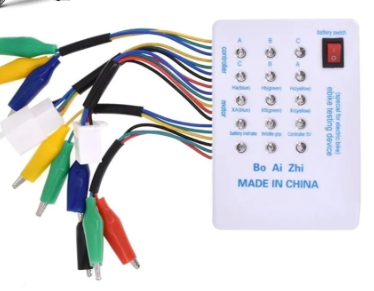

Да меня тоже это смущало, но мотор работает так когда есть ошибка и когда ее нет..
Эта коробочка состоит так
1 ряд и 2 ряд это лампочки ключей контроллера
3 ряд это датчики холла с мотора
4 ряд это напряжение с обмоток
5 ряд это индикаторы левый крайний это питание от батарейки, правый крайний это показатель того что есть питание от контроллера, центральный это проверка ручки скорости и торможения(но у меня на велике их нет)
Насчет подать питания на коробочку и на двигатель то тогда получится только на 1 2 3 ряд, потому что 4 ряд не рассчитан на большие токи и то просто подключится и смотреть напряжения, а не токи.Есть еще проблема то что я подключаюсь к разъему с помощью проводов и скрутки, т.е нет надежного соединения и достаточно долго проганять не получится потому что нагреются все эти места

Про эту коробочку много разных видео народ выложил, типа таких - https://m.youtube.com/watch?v=J8yKc_35t_I
Про сигналы с датчиков холла, они разнесены на другой угол, по этому таблица состояний отличается, но смысл тот же, определение 6 положений для управления.
Гонять мотор надо и наблюдать за напряжением на обмотках. Там три крокодила вроде для этого. Смотреть когда остановится. Что светодиоды покажут. Можно под видео потом рассмотреть момент остановки в аварию.
Питание батареи контролировать желательно, что в момент аварии покажет.

ну в итог подключив коробочку с светодиодами в разрыв мотора и контроллера я выяснял что ошибка возникает из-за резкого падения напряжения(5 вольтовая линия точно).Вот только теперь вопрос почему так если отключить аккумулятр от контроллера то напряжение на нем 4,9;3,1;38;32.Все как без ошибки, но если подключить к контроллеру то напряжение на выходы с контроллер для питания датчиков поднимается до 0,5, что невероятно мало.
фото резкого спада напряжения.
