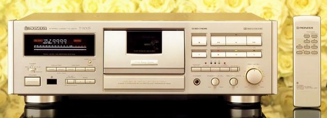

..у меня щазз такой..Ратмир писал(а):У меня такой https://www.audiomania.ru/kassetnaya_de ... html#59138
..из коробки..
Да, к примеру от 103-й Мелодии прёт гул 50 Гц, который вырезается почти под ноль, а у какой-нибуль Веги-109 уже мотор постоянного тока на щётках ...ssc писал(а):ибо спектр шума магнитной ленты - неоднородный рандомный процесс, куда добавляется еще и несовершенство ЛПМ ...
А проверка состояния всей ленты после долгих лет - это действительно другая задача.
А у меня кроме Маяка ещё Ямаха КХ-393Ратмир писал(а):У меня такой

В поисках информации о совмещённых головках, попалась статья с интересной подборкой материала на общую тему о кассетах и записи.

[uquote="Asmodey",url="/forum/viewtopic.php?p=4445835#p4445835"]Оценить магнитную ленту можно только одним способом - запись с оценкой последующего воспроизведения. Пишут как правило тональные посылки с разными уровнями записи и тока подмагничивания. А уже имеющимся на ленте записям можно дать оценку только на слух.[/uquote]Истинно верный способ. И никаких изобретений велосипедов.
Добавлено after 5 minutes 41 second:
[uquote="MIF",url="/forum/viewtopic.php?p=4445853#p4445853"]Другими словами, такую схему нужно городить самому или можно использовать\переделывать готовую из магнитофона и какого уровня дека содержит эту схемотехнику?[/uquote]Любой с линейным входом и не менее линейным выходом...
Пишем последовательно несколько сигналов разных частот с амплитудами 0 и -20 дБ, а также возрастающий тон -20 дБ. Потом воспроизводим и смотрим на осциллоскопе, а лучше оцифровываем и смотрим в звуковом редакторе. Если амплитуда напоминает лес или горы - кассета того... Если с амплитудой всё в норме, но АЧХ покорёжена - подстраиваем подмагничивание...

Классика измерений АЧХ не вызывает вопросов.
Некоторые вопросы вызывает механика и общая схемотехника конкретных (тематических) измерений.
Вопросы механики, например в том, как использовать выпуск петли для самостоятельных измерений или использовать 3-головочную деку со сквозным каналом - это ещё вопрос цены.
Соответственно, у "сквозных" магнитофонов может присутствовать своя довольно совершенная логика измерений параметров плёнки и коррекции записи, что скорее наблюдается у дорогих моделей, которые не выгодно переделывать. К тому же, даже продвинутая схема измерений заводского типа будет ограничена для тематического применения, поскольку заточена на широкий доступный ассортимент дешёвых качественных кассет времени 90-х, а сегодня основная масса кассет в глубоком б.у. и неизвестном разнообразии\состоянии.
На мой взгляд, тематически более разумным выглядит самодельная система выпуска петли, где реализуется своя 3-головочная система или даже больше головок (систем измерения), если предусмотреть быстрый и полный расширенный анализ характеристик плёнки с выводом этих данных на инфо-панель\ПК.
КАР. Конкретные (тематические) измерения - в данном случае представляют собой оптическое определение типа плёнки и её состояния, измерение ширины динамического диапазона для заданной АЧХ, проверка этих параметров на участке или всём протяжении ленты - скорость, с которой возможно выполнить полные измерения условно 1 метра ленты, удобный вывод информации для автоматического или собственного вывода\оценки состояния кассеты, соответствия её нормам.
Возможность воздействовать на плёнку с восстановительными целями и, по возможности, сразу проверять эффект от восстановления.
