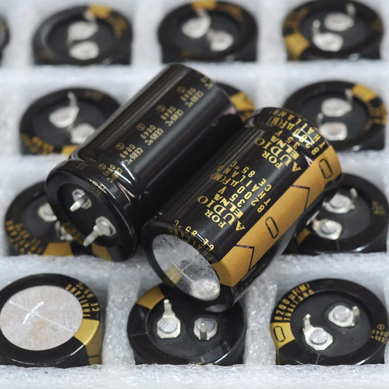

Сообщения: 27217
Сообщение Муркиз »
Ты наверное попутал с танталовыми
Потратил время и проверил все советские электролиты, что нашлись в моих закромах. Из приблизительно полутора сотен новых К50-6 откровенно негодных оказалось меньше десятка, ещё десяток имел понижение параметров в пределах 10-15%, зато почти половина имели ёмкость выше заявленной и соответствующий ESR.
Зато у половины зарубежных конденсаторов аналогичного возраста ёмкость оказалась заниженной до 30% от номинала. А ESR до двух раз выше нормы. Остальные практически все имели небольшой, но минус от номинала. Выше номинала нашлось всего с десяток электролитов.
Но практически все измеренные были из выпоя.
Сообщения: 5084
Откуда: Владивосток
Сообщение jonpim »
[uquote="Муркиз",url="/forum/viewtopic.php?p=4574490#p4574490"]что нашлись в моих закромах.
Но практически все измеренные были из выпоя.[/uquote]
Я не старьевщик из совдепии :) Даже не храню что не ликвидно . И так хватает тантала из многочисленых матерей ноутов и другой техники , да японских электролитов ничикон рубикон и элна голд .
