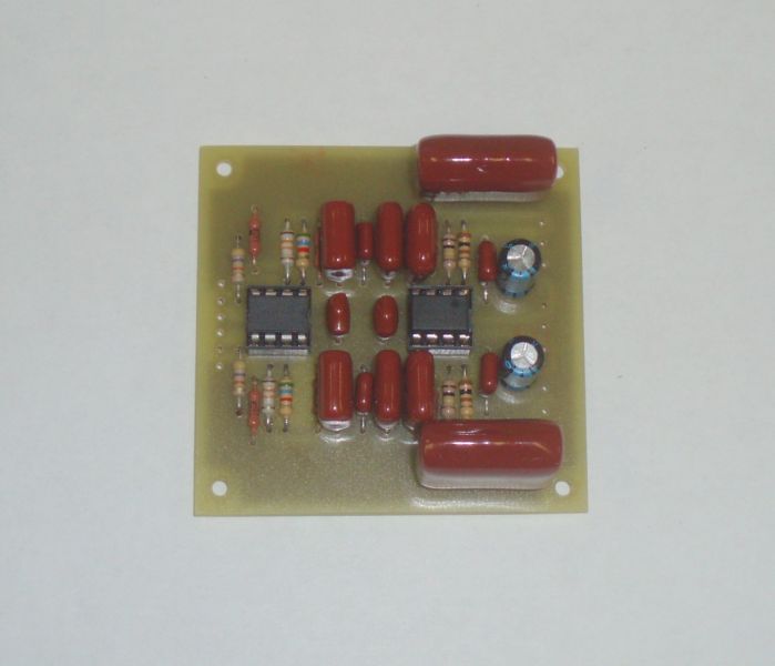

Я аккуратно пересобрал корректор Арктура-006, на вменяемой плате с точно подобранными номиналами.

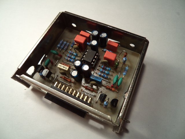

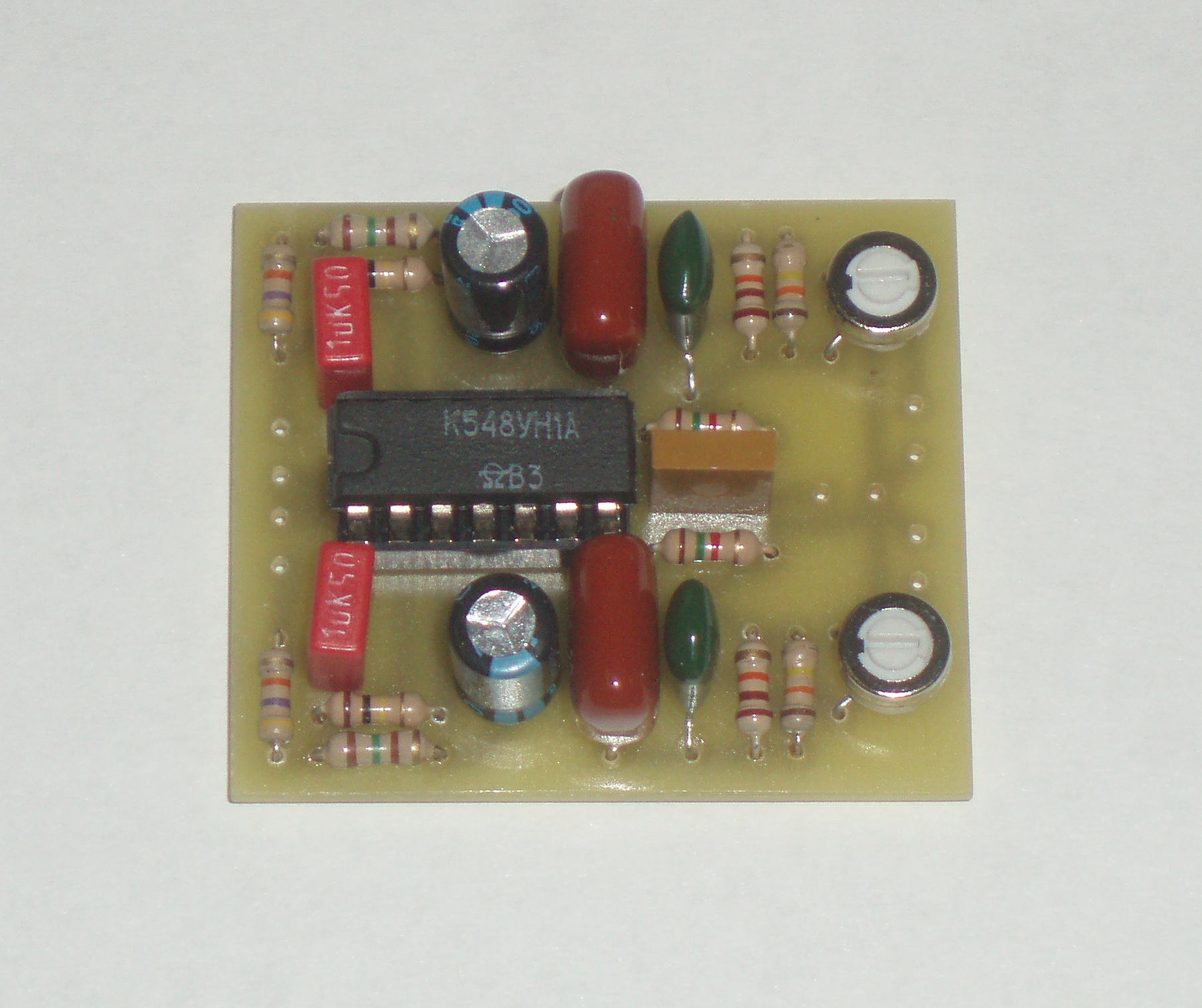

Несколько вариантов на К548УН1А, из Радио, ВРЛ и реплика УП-32.
Корректор Бокарева с пассивной коррекцией.
Удачный вариант Сухов - Байло в редакции уважаемого ssc, на импорте.
Лично мне зашёл, имеющий широкое хождение, корректор OBH-8SE Алексея Никитина.
Высокую оценку получил корректор Н. Галахова из публикации в Радио №11 1986г. В конструктиве блока для У101, публиковался на форуме в редакции ssc.

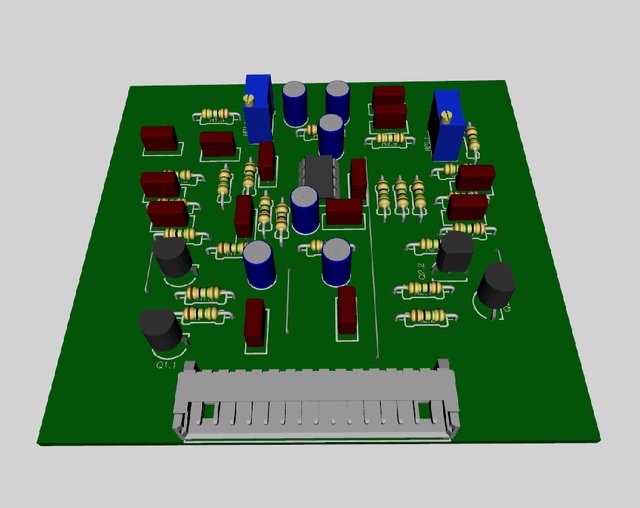

-serg- писал(а):Высокую оценку получил корректор Н. Галахова из публикации в Радио №11 1986г. В конструктиве блока для У101, публиковался на форуме в редакции ssc.
..очень сильно с ним я намельчил - задача стояла засунуть в штатный экран от модуля УПЗ-15
..разводил плату так же в экран под СКМ-24
..и даже сделал пару штук..
..все - щазз интерес к винилу и корректорам остыл...
..хотя, в прынципе, должен сказать, что УПЗ-15 на буржуйской LM381 на свои деньги очень даже ничего, шипит поменьше, чем К548УН1, правда, коррекция там RIAA-53, мне больше была 78-я по душе..

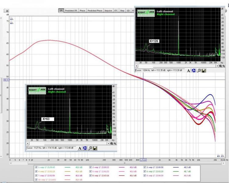

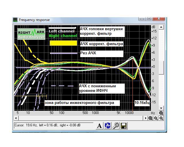

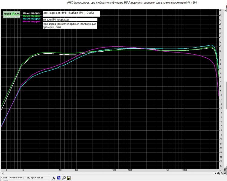

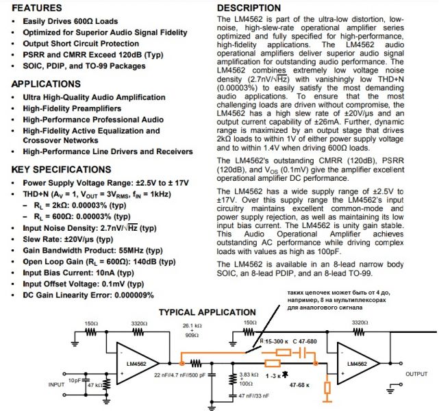

[uquote="As",url="/forum/viewtopic.php?p=4586174#p4586174"]...Постоянные времени конкретного корректора могут учитывать особенности АЧХ примененной магнитной головки, а так же ёмкость соединительного кабеля. Поэтому ориентироваться лучше не на соотношения резисторов и конденсаторов, а на измеренную АЧХ, желательно - с использованием измерительной пластинки...[/uquote]
Согласен. Конечная АЧХ зависит от АЧХ головки. Тут можно сделать дополнительную коррекцию примерно так.
Схема отработана и отлично работает (ушами разницу не услышите) на микросхемах 4562,4560,4580,4556, 833, 5532, 5534, 2134 и др.
Вот так можно менять АЧХ фонокорректора с помощью добавленной на схеме RC цепочки и с учетом АЧХ разных головок.
Изображение, Изображение, Изображение, Изображение, Изображение
Эти RC цепочки можно подключать с помощью аналогового мультиплексора. Он практически не вносит искажений на таких уровнях сигнала. Для снижения уровня сетевых помех нужно применять по цепям питания электронные фильтры и тщательно экранировать плату фонокорректора. Это позволит снизить уровень сетевых гармоник примерно до -90-105 дБ.
А так будет выглядеть АЧХ через обратный RIAA фильтр в максимально плоском варианте АЧХ головки и с RIAA коррекцией.
Обратный RIAA фильтр легко сделать на специально подобранных RC элементах. Его описание есть в интернете.
https://www.youtube.com/watch?v=hd7bx-wFdS8
Уровень искажения зависит от качества конденсаторов и наличия мультиплексора в сигнальной цепи. THD может составлять порядка 0,01-0,002%. Керамические конденсаторы ставить нельзя - только металлопленку, а в корректирующей ВЧ цепи можно поставить и NPO.

stoun писал(а):Согласен. Конечная АЧХ зависит от АЧХ головки.
..в подавляющем большинстве случаев (практически 100%) нагрузочный импеданс головки декларируется в ДШ (нагрузочное сопротивление и ёмкость)
..а конечная АЧХ зависит от соотношения импедансов головки и корректора - дело в том, что эквивалентное сопротивление головки растет с увеличением частоты, а что там происходит с импедансом корректора - вообще никто не знает, и хорошо, если входной импеданс самого корректора не частотозависимый - чего я не могу сказать о большинстве простых корректоров..
..добавим сюда емкость соединительного кабеля (менее 50 пикофарад у лучших образцов) и собственную емкость монтажа (30..50 пикофарад) и сделаем однозначный вывод о том, что для половины mm головок требуемый нагрузочный импеданс по части входной емкости реализовать не удастся, если только не встраивать корректор в вертушку, где практически исключается емкость соединительного кабеля..
stoun писал(а):Тут можно сделать дополнительную коррекцию примерно так.
..с увеличением емкости кабеля и монтажа электрический резонанс смещается в область более низких частот, предложенный способ будет эффективен только до частоты ниже электрического резонанса..поскольку за частотой резонанса LC контура однозначно следует спад, то подъем АЧХ в точке выше резонанса будет формировать еще один горб на АЧХ, что неправильно..
stoun писал(а):Эти RC цепочки можно подключать с помощью аналогового мультиплексора.
..а можно поподробнее про "аналоговый мультиплексор"..?.. :)

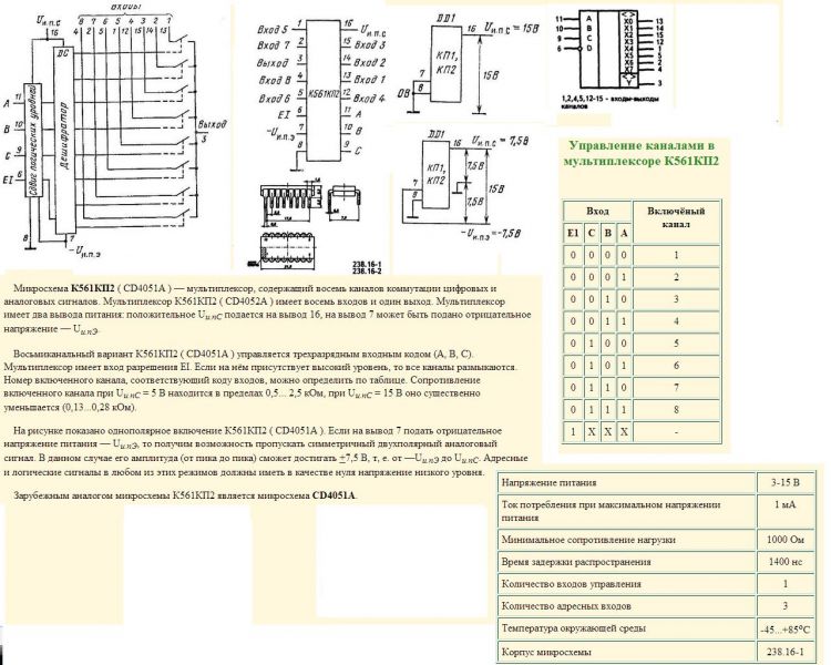

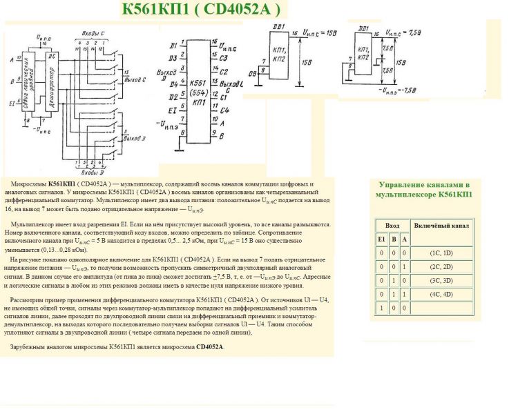

Он ставится общим входом, например к резисторам R (47к-300к. Меньше 43-36 к ставить резистор не желательно, поскольку может возникнуть возбуждение на ВЧ. Оно наступает при подъеме АЧХ порядка 10-12 дБ на 20 кГц). А выходы разных С (47-270 пФ) подключаются ко входу второго каскада фонокорректора через ключи мультиплексора.

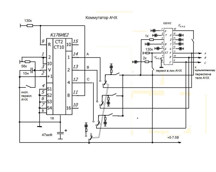

Простейший программатор для управления мультиплексора можно сделать на двух - трех кнопочных выключателях с фиксацией положения. Желательно на каждый канал ставить отдельный мультиплексор.
Можно сделать однокнопочный переключатель, последовательно переключающий ключи мультиплексора как бы по кругу.
Желательно монтаж такого переключателя делать предельно компактным. Вот тут показан макетный вариант комбинированного монтажа на печатной плате и навесного монтажа RC цепочек прямо на корпусе мультиплексора.
Переключателем можно менять усиление второго каскада фонокорректора и менять общее усиление фонокорректора от 36 до 46 дБ. Дополнительными переключателями можно включать дополнительный подьем на НЧ, рокотфильтр или подключать разные по номиналу емкости по входу фонокрректора.
Блок управления мультиплексора с корректирующими элементами можно сделать на счетчике и дешефраторе - мультиплексоре. Для наглядности можно сделать светодиодное табло со светодиодами.
На фото, если удастся раглядеть, реализованы два таких варианта переключения 8 корректирущих АЧХ фильтров и переход в режим линейной АЧХ по RIAA - либо одной кнопкой либо трехкнопочным программатором мультиплексора - корректора АЧХ.
Возможен вариант дешифратора со светодиодным цифровым табло.
С реле лучше не связываться. Нужны хорошие, дорогие, компактные, малоточные реле и монтаж получится объемистым так, что уровень фона и наводок может быть выше.

stoun писал(а):С реле лучше не связываться.
..правдаштоле..?.. :))) :))) :)))..это с твоим К561КП1 - лучше не связываться.. :)
..а так же с К561КП1, К561КП3, К190КТ2П, К190КН1, 2,3, и с К547КП1, за исключением группы "В".. :)
..если хочешь "блеснуть эрудицией" - посоветуй что-нибудь нормальное, а не этот мусор..ну, например, TL601 или же есть поприкольней - ssm2404..
..а эти - сразу в ведро.. :)

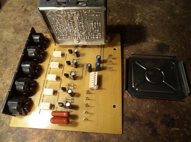

..давно уже есть....ну, например...вуаля - встречаем - AXICOM IM06 - это 12-и вольтовое, или же - если угодно - есть и на 5 вольт - IM03..размеры - 10/6мм, т.е, меньше чем у корпуса DIP-14, максимальное сопротивление контактов - 5 миллиом..!!!..и не зависит ни от частоты сигнала, ни от амплитуды..
..есть его клон, чуть дешевле - HONGFA HFD 4/12 , ну, и соответственно 4/5 - как ты понимаешь, с обмоткой на 5 вольт..ток срабатывания 12-и вольтового реле - 26 мА по ДШ, но по факту меньше - т.е, управляться могут мощными буферами MOSFET - для того они и были сделаны..
..цена аксикома в митьке - примерно 150р за штуку..
..вот они у меня в селекторе входов на У101 стоят - рядом с корректором, лет 5 наверно уже фотке.. :)

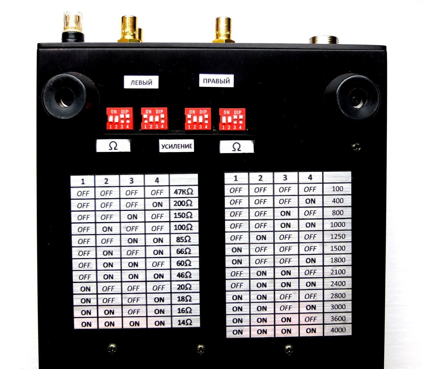

В коммерческих предложениях, входное сопротивление и ёмкость, устанавливаются джамперами.
Но объективно верное решение по настройке можно выставить только по анализу АЧХ сигналов измерительной пластинки.

Если посчитаешь цену своих реле то получишь 8х2х150=2400 руб. :shock: А два мультиплексора стоят порядка 100 р. на Митьке. :tea:
И потреблять они будут ток порядка 8х2х 0,026А=0,416А вокруг усилительных элементов фонокооректора. Замучаешься пульсации фильтровать, эрудит. :tea:
По микросхемам обсуждать пока нечего - покажи графики своего винил корректора в режиме его работы с УНЧ под нагрузкой, хотя бы на 20 Вт. А мы рассмотрим.
Разницу по искажениям в мультиплексорах между отечественными и импортными аналогами я не заметил. Если есть достоверные данные в их различиях, покажи графики. Только не говори, что ты разницу у микросхем слышишь на слух, не смеши людей в 21 веке.

[uquote="-serg-",url="/forum/viewtopic.php?p=4589569#p4589569"]В коммерческих предложениях, входное сопротивление и ёмкость, устанавливаются джамперами.
.[/uquote]
А они не будут ловцами фона для входных сигналов низкого уровня? Они же незаэкранированые.
