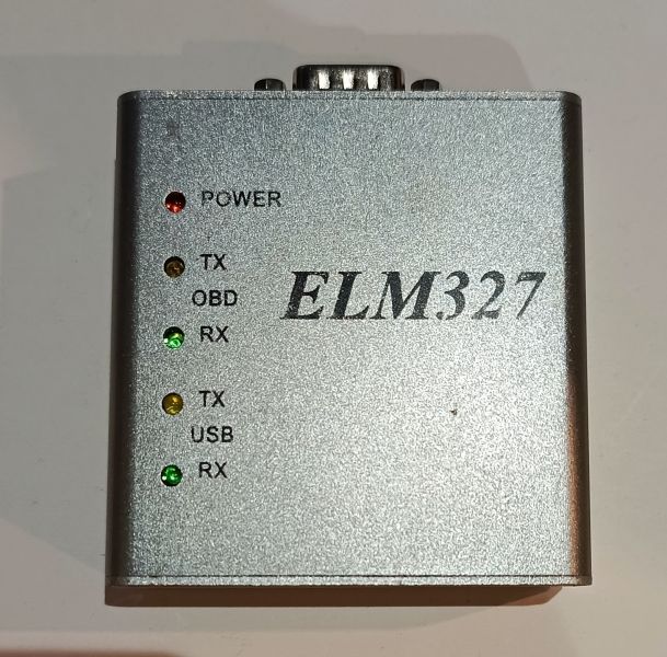

Сообщения: 257
Зарегистрирован: Вт окт 21, 2014 15:29:48
Откуда: Смоленск
Сообщение leha67 »
[uquote="Petrovi4",url="/forum/viewtopic.php?p=4682362#p4682362"][uquote="AlexS4",url="/forum/viewtopic.php?p=4682345#p4682345"]ELM327 это всего навсего название 28ногого чипа интерфейса для конверсии can + k-line в uart. и все! у него есть набор at- команд позволяющих гибчайше настроить все используемые опции интерфейсов.
кактотак.[/uquote]
Вот то то и оно, что както, да не так. Уже блин не один раз писали, что ELM327 это PIC18F2480 с проприентарной прошивкой от ELM Electronics.
И занимается он как раз не конвертацией, а полноценным декодированием протоколов в пределах стандарта OBD-II без физического согласования сигналов. И за пределами этого стандарта на все воля прошивки, от этого и разница в работе разных версий. А не только от софта.[/uquote]
А у меня есть вот такая,ещё той закалки!
Сообщения: 169
Зарегистрирован: Пн сен 23, 2024 07:37:53
Сообщение BorMot »
Если легенды не врут, это была последняя не защищенная от копирования оригинальная прошивка.
Там PIC18F2480 ? Корпус металл ? Тогда вообще артефакт невероятной магической силы...
